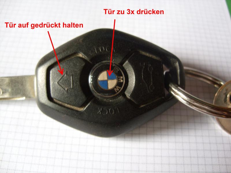

              Hier das Procedere :
              1. Wagen mit einem Schlüssel aufschließen, reinsetzen, Tür zu
              2. Zündung auf Stufe 1 und wieder aus
              3. Schlüssel abziehen
              4. „Tür auf“- Taste gedrückt halten und dabei 3 x „Tür zu“ Taste (BMW Logo)drücken
              5. die Zentralverriegelung geht zu und wieder auf = Quittung erfolgreich
              Für jeden weiteren Schlüssel wiederholt man das Ganze mit den jeweiligen Schlüssel ab Punkt 4 innerhalb von 10 Sek.
              Jede erfolgreiche Initialisierung wird wie oben quittiert.

                  Hallo Peter, eine Frage zu Punkt 4.
                  Welche Taste gedrückt halten und gleichzeitig 3x zu drücken.
                  Gruß Holm
                  • #10
                    AW: Schlüssel Initialisierung
                    Hallo Holm,
                    guckst du hier:
                    • #11
                      Danke Peter, jetzt hab ich es begriffen, ich dachte die Tür wieder aufmachen neeiin nur den Taster drücken.
