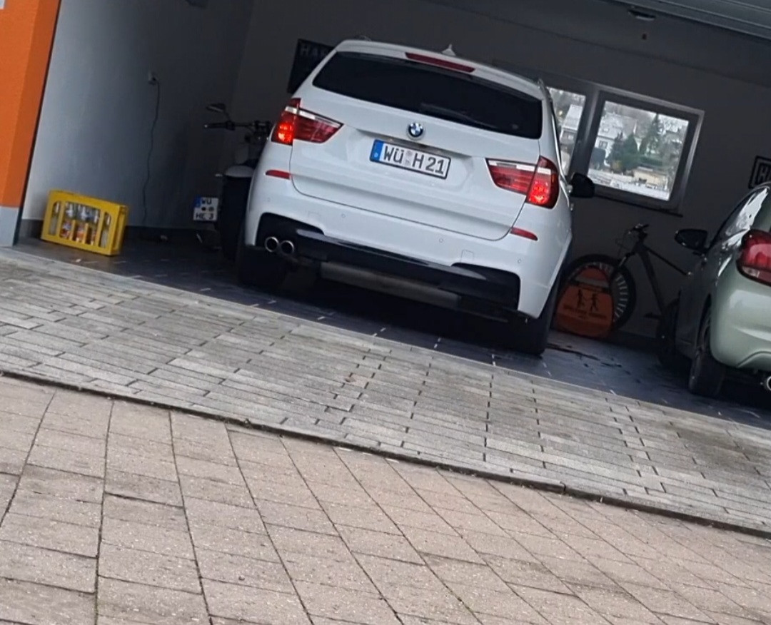

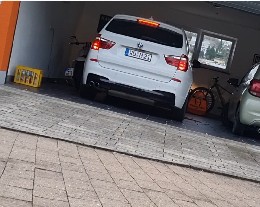

Ansichten: 935
Größe: 216,3 KB
ID: 435460 So siehts bei mir aus Klicke auf die Grafik für eine vergrößerte Ansicht
Ansichten: 952
Größe: 222,0 KB
ID: 435461 Und das mit Bremslicht

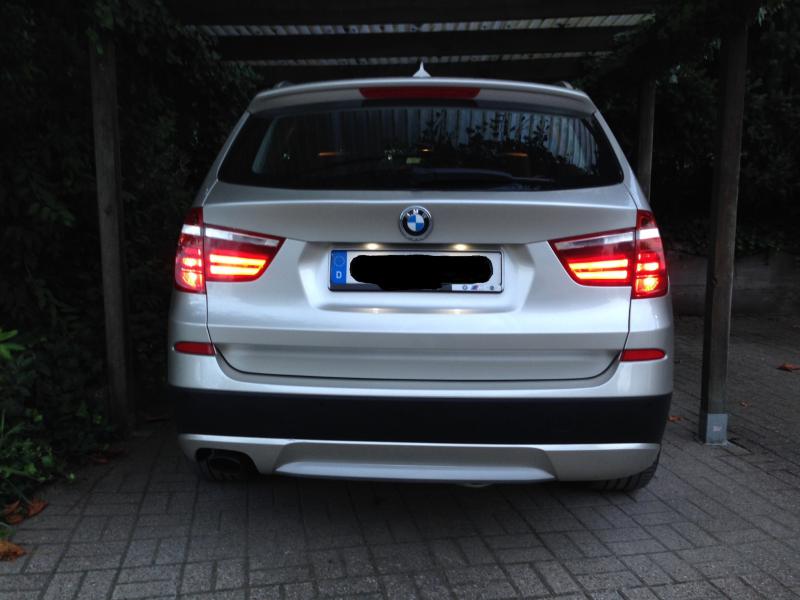

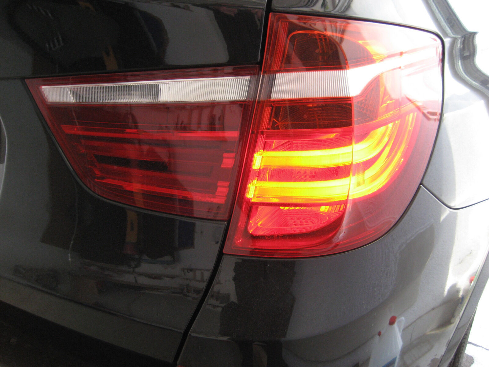

                        • 4001
                        Guckst Du bitte in Beitrag #2 ! Da siehst Du LED Rücklichter innen. Anbei die Aussenleuchte im passenden Design.
