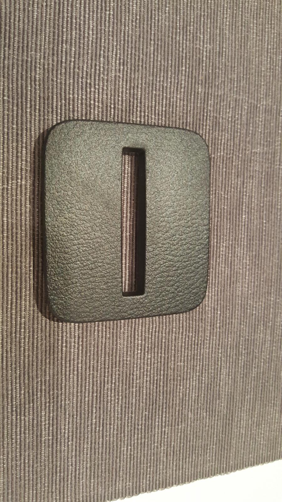

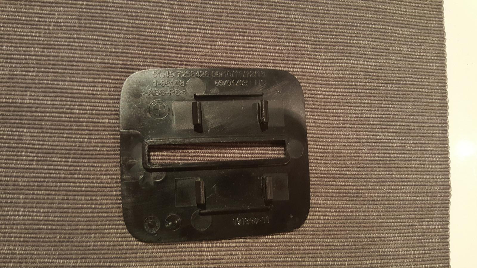

    Hey Leute,
    Ich bin seit kurzem auch stolzer besitzer eines X3 30 d F25 ( Bj.12/2017)
    Nun musste das Auto leider schon in die Werkstatt weil die gasdruckdämpfer der Heckklappe Defekt waren.
    Wurde allderdings auf Kulanz getauscht.Soll angeblich 1000 Euro kosten
    Seit der Reperatur liegt jetzt dieses Teil im Kofferraum.
    wisst ihr was das für ein Teil sein kann und ob es wichtig ist?
    finde leider über die Nummern auf der Rückseite im inet nichts.

    Das sollte die Schließbügelverkleidung sein. Die Teilenummer hat sich evtl. etwas geändert. Das kommt öfters mal vor.
    KLICK mich Pos. 9
    Edit:... und falls die Schließbügelverkleidung verbaut ist, ist es evtl ein Altteil das erneuert wurde weil zB die Rastnasen beim Ausbau kaputtgegangen sind.

      Danke für die schnelle Antwort.
      hat gepasst
