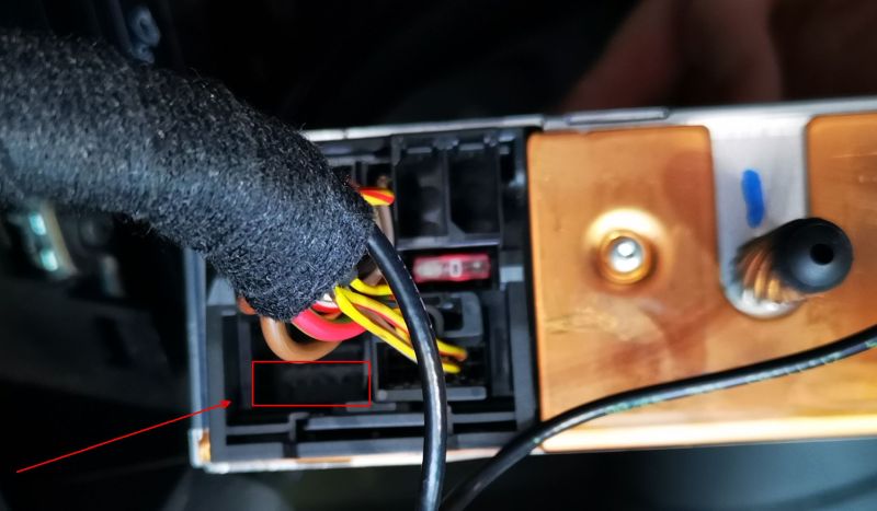

            Hab drei Fragen:
            Ich habe keinen CD-Wechsel und dadurch auch hinten am Radio, kein Stecker dafür - lediglich den original AUX-In. Kann ich trotzdem an den CD-Wechsler Platz am Radio nutzen und wenn ja, wird es dann ohne Probleme erkannt?
            Wo hast du den Strom hergenommen für den Adapter?
            Ist das der freie Steckplatz?

              AW: Perfekte Bluetooth Musik Lösung gefunden.
              Wenn da Pins am Radio bzw. am CID-Bedienteil sind (wovon ich ausgehe), kannst Du den Wechslersteckerabzweig (oder Stecker vom BT-Adapter o.ä.) in den Radiostecker stecken, genau so wie der Abzweig vom AUX nebenan drin steckt. Das sollte funktionieren.

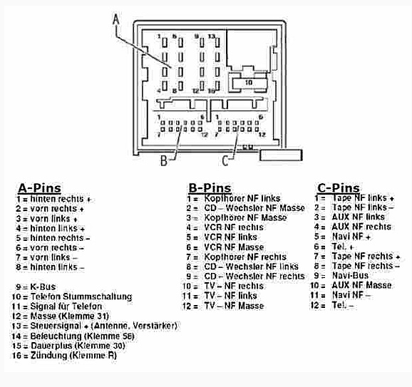

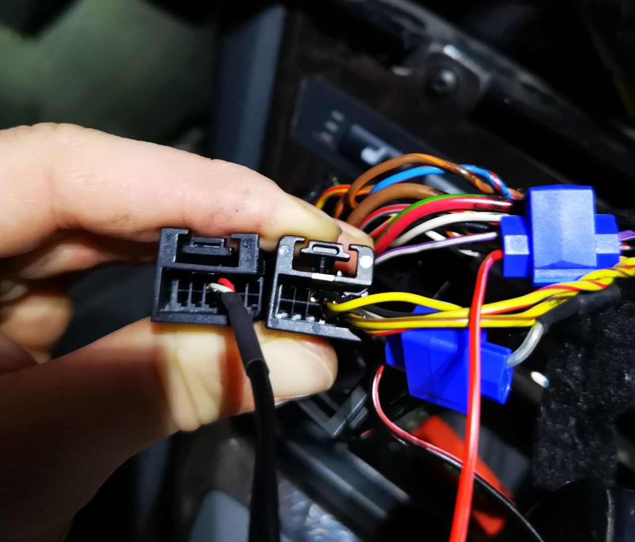

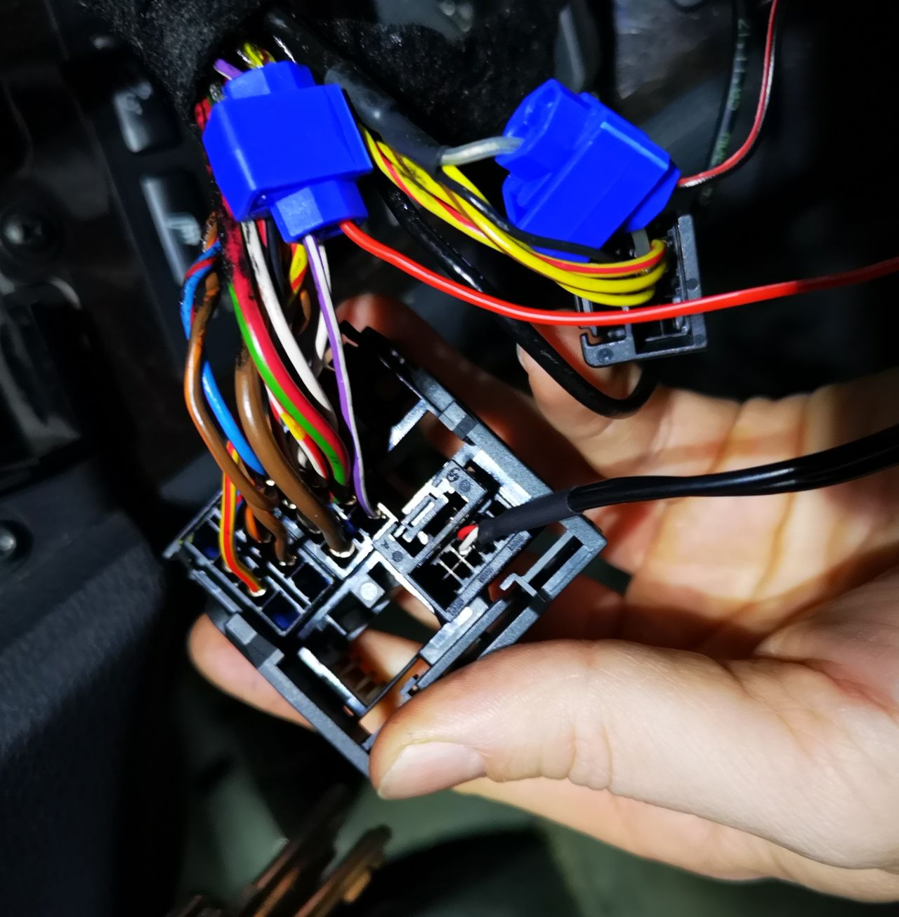

                    Ich habe den Adapter mittels Abzweigverbinder wie folgt angeschlossen:
                    A-Pins #16 Zündung
                    C-Pins #10 Masse
                    Jetzt bin ich mir aber nicht sicher ob das so richtig ist, denn der Adapter taucht nicht unter den Bluetooth Geräten auf, so dass ich Ihn verbinden kann. Ich kann nicht sehen ob er wirklich Strom hat - bei eingeschalteter Zündung. Ich wollte ihn nicht auf #15 Dauerplus legen, weil der Adapter sonst ständig an wäre, oder?
                    Darüber hinaus passt der Stecker nur auf die C-Pin Reihe. Dadurch muss ich den orignal AUX Kabelbaum draussen lassen. Was ja an sich nicht schlimm ist, da ich ja über BT gehen will. Allerdings frage ich mich, ob ich dann trotzdem die Lenkrad Steuerung nutzen kann? Was ja der erhebliche Vorteil von der ganzen Aktion ist.
                    Was übersehe ich, bzw ist meine Gedanke dahinter überhaupt richtig?
                      Wenn der Adapter nicht auftaucht bekommt er wahrscheinlich kein Strom oder ist defekt....
