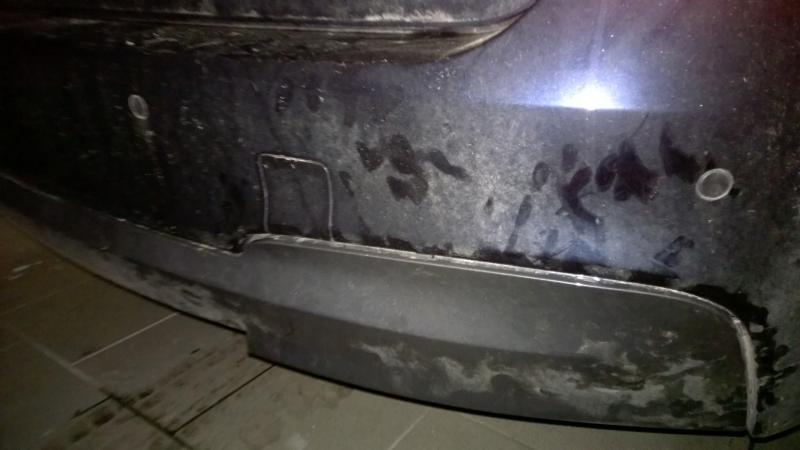

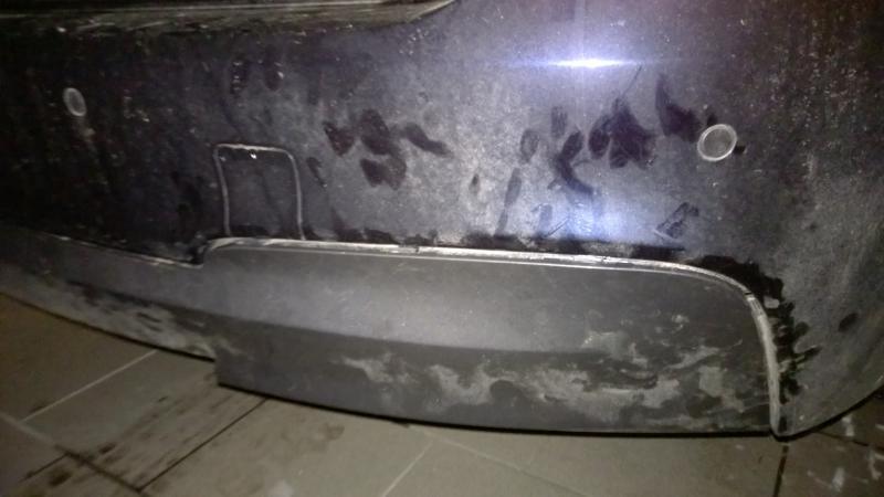

    Hallo liebe Community,
    ich habe eine Frage, ich bin leider mit meinem Auto hinten in eine niedrige Mauer gefahren. Seitdem hat sich ein Spalt bei der hinteren Stoßstange, nur rechts, circa 3 mm gebildet. Versuche die Stoßstange einfach wieder hochzuschieben haben leider nicht geklappt. Gibt es da irgendwelche Tricks?
    Anbei Fotos.
    Herzlichen Dank!

    Wichtig ist das die Temperatur stimmt, evtl. etwas mit dem Fön erwärmen und mit Kunstoffpflege einsprühen.

      Hinter der Stosstange sind Halter. Ich denke das diese schief gedrück sind. Stossstange abbauen halter richten und wieder dranbauen. Vorher bei BMW freundl. um die Karosseriedübel bitten, weil die alten beim Abbau hin sind.

        Danke für Eure Antworten. Ich hab das eben mit dem Fön probiert und es hat tatsächlich ohne Probleme geklappt... Bin echt begeistert! Danke!
