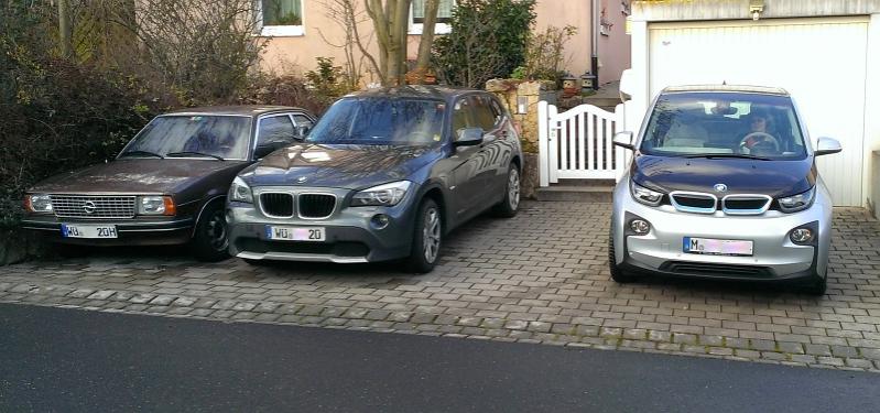

                              gestern hatten wir das Vergnügen, einen i3 (mit RE) für eine Stunde zu bewegen.
                              Elektrisch fahren macht sehr viel Spaß - die Beschleunigung lässt einen dauernd breit grinsen
                              Der i3 fährt wie auf Schienen - außer in Kurven (aber da ist nix zu machen; es gibt nur diese eine Reifenbreite...)
                              Interessant war für mich, wie schnell man sich an das Bremsen mit dem Gaspedal gewöhnt (hätte ich nicht gedacht, aber es klappt auf Anhieb - sehr gut von den BMW Ingenieueren konzipiert!)
                              Verbrauch: 13,5 kWh / 100 km (in der Stunde waren aber nur 50 km drin - ein Mix aus Stadt, Land und Autobahn mit Vmax 150km/h; RE nicht benötigt, aber gegen Fahrtende mal probeweise eingeschaltet, um zu hören, wie sich dadurch die Geräuschkulisse ändert)
                              Mein Fazit: Der i3 ist absolut alltagstauglich.
                              Wir haben das Teil mal probeweise bei uns vorm Haus geparkt (s. Bild unten) - könnte man sich dran gewöhnen...
                              Um ihn dauerhaft dort zu haben, müsste aber leider der liebgewonnene X1 mit ihm "tauschen" - der Wagen links ist nicht verhandelbar (und mein X3 steht derzeit ebenfalls nicht zur Diskussion).
                              Unser erster Vorsatz für 2014: Ein für uns passendes Modell zur Finanzierung des i3 erarbeiten. Mal sehen, ob es klappt - wir sind jedenfalls sehr von dem i3 überzeugt (wie man auf dem Bild sieht: kaum war ich ausgestiegen, ist Petra sofort auf den Fahrersitz rüber gerutsch - sie hat ebenfalls sofort "Blut geleckt" )
                              Petra und Uli
