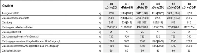

                  Ab und zu 2 Tonnen ist überhaupt kein Problem für 2.0d (177PS) Automatik. Meiner hat jetzt so um die 90K auf der Uhr. Keine Probleme, auch nicht mit Pano-dach
                  • #24
                    AW: X3 zuverlässig?
                    Mit dem kleinen Problem, das in Deutschland mit 2to am 2.0d der Führerschein erheblich in Gefahr ist und das Bussgeld für ein überladenes Fahrzeug in die Reisekasse eingerechnet werden sollte.
                    Ich habe selber in der Not mal 2,3to mit dem 2.0i gezogen. Geht auch, aber nicht wirklich zu empfehlen auf die Dauer, wenn man an seinem Führerschein hängt.
                    Der 2.0d hat 1800 Kg
                    Es gibt aber die Möglichkeit, den 2.0d auf 3to aufzulasten. So um die 600-700€ kostet das. Also, das wäre eine Alternative.

                    • #25
                      AW: X3 zuverlässig?
                      Zitat von nogfe Beitrag anzeigen
                      Vollzitat gelöscht
                      Bei mir steht "Aanhanger massa: 2000kg" in der Zulassung. Darf das Auto in die Niederlande vielleicht mehr ziehen? Hab übrigens Führerschein "BE"
                      • #26
                        AW: X3 zuverlässig?
                        OK, stimmt.
                        Mit Automatik darf der 2.0d in D auch 2to ziehen. Als Schalter nur 1,8to.
                        • #27
                          AW: X3 zuverlässig?
                          Danke für die Aufklärung
                          Mein Anhänger wird max. bis 1500 kg beladen also für mich ist es sowieso kein Thema...
                          Hätte mich aber gewundert wenn verschiedene regeln für D und NL gelten würden...
                                Das kommt bei den 177ps Schaltern anscheinend aufs Baujahr an denn unser 2,0d (9/2007) darf laut Schein "nur" 1700kg ziehen - der Führerschein ist in Gefahr sobald die tatsächliche Masse des Anhängers größer ist, die zulässige darf höher sein.
