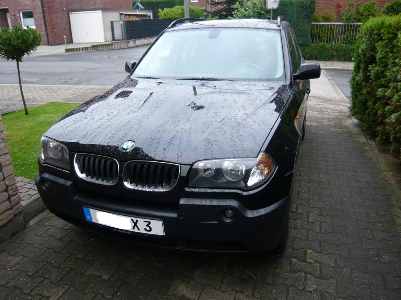

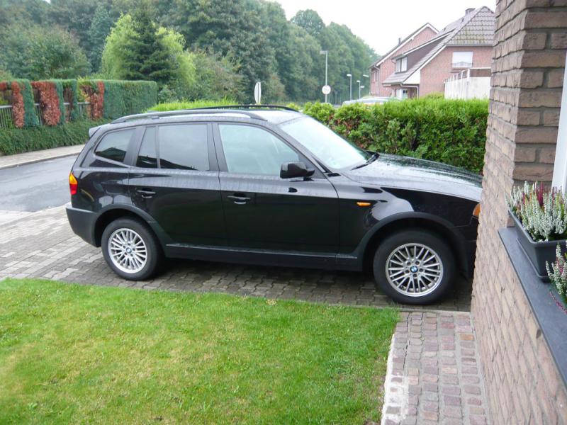

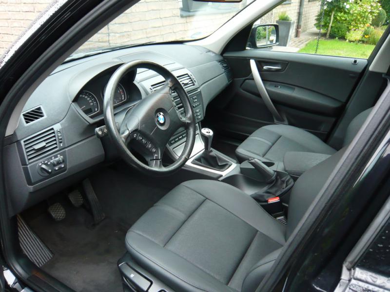

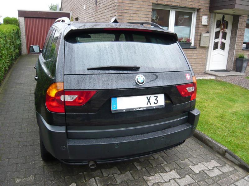

                  Tja, ich habe zwar ein Multifunktionslenkrad mit der Möglichkeit ein Telefon zu bedienen und im Telefonbuch zu blättern, außerdem auf meinem Autoradio ein Telefonsymbol, aber Telefonieren kann ich wohl nicht
                  Hier ein paar Bilder unseres Neuerwerbes!
                  Gruß Kai

                    AW: Der X3 ist da! Einige Fragen!!
                    Guten Morgen,
                    schönes,offensichtlich gepflegtes Wägelchen.
                    Der Nr.schildhalter hinten
                    Jetzt kommt mir nicht mit letzdem We.Die kriegen wir auch noch!!
                    Ich wünsche viel Spass bei jeder Fahrt und selbst im Pott Schnee
                    ab November.
                    Gruss Werner
