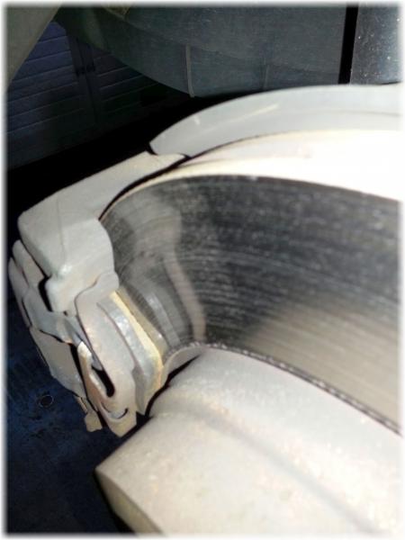

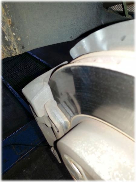

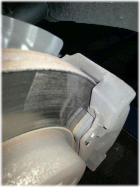

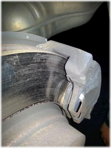

                  Hab beim Reifenwechsel mal kurz die Bremsbeläge mit dem Handy geknipst....also wenn das wirklich noch die ersten sein sollten....alle Achtung....hmmm..
                  lg
                  Mein Verbrauch:

                    AW: Hallo aus Sinzig
                    Auch von mir ein herzliches Willkommen an den Rhein
                    Meine Frau kommt aus Bad Neuenahr :D
                    Ich finde die Farbe von deinem extrem kuhl, hab ich hier noch nie gesehen.
                    Die Blinker würde ich lassen, ich find's schick und man sieht's auch nicht oft.
                    Hätte jetzt auch gedacht dass der M54 mehr nimmt. Meine Frau fährt unseren 3.0i im Schnitt mit 10-11l.
                    der Peter....
