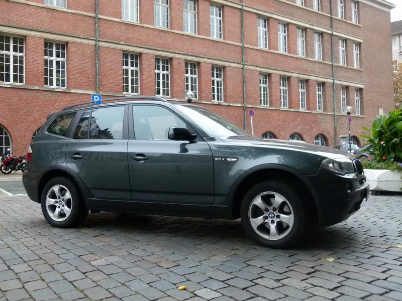

    auch ich bin neu hier. Habe seit drei Wochen meinen ersten X3 (E83) und damit zusammenhängend die ein oder andere Frage. Die Daten zu meinem Auto sind als X3 2.oD, Bj.2008, in highlandgrünmetallic. Bin total glücklich über das Auto, allerdings habe ich auch schon den ersten Ärger, weil es nämlich direkt in den Kofferraum regnete. Aktuell steht der Wagen in der Werkstatt, das hier im Forum wohl durchaus bekannte Problem der verstopften Abläufe wurde behoben, allerdings musste dafür der Himmel etwas abgesenkt werden und nach Aussage der Werkstatt ist nun der Himmel feucht.
    Nach Abtrocknen soll das allerdings auch noch auf Kosten des Verkäufers gereinigt werden, nur wie kriege ich den Himmel möglichst zügig trocken? Hat jemand eine Idee dazu, bzw. wie lange es dauert? Ist natürlich nicht wirklich die beste Jahreszeit zum durchtrockenen, fürchte ich
    Bild hab ich auch natürlich (hoffe, das hochladen ist richtig so)
    Freue mich auf den Ratschläge und Tips
    Gruß, maxima

              Direkt ein Einstandsbild im ersten Beitrag ist klasse!
