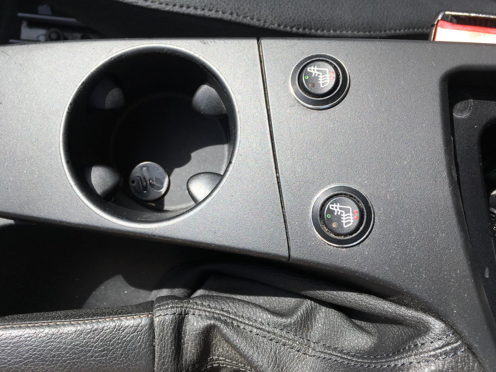

    Vom Baujahr her ist es also ein FL (oder heißt das jetzt LCI?). Die Rückleuchten und Frontscheinwerfer sind FL, aber in den Scheinwerfern sind keine Leuchtringe sondern normale Standlichtbirnen verbaut. Die Sitze sind vermutlich Sensatec (fühlt sich wie raues Leder an) und haben Sitzheizung. Allerdings sind die Schalter nicht in der Mittelkonsole über dem Aschenbecher, sondern auf dem Mittelsteg direkt nach dem Cupholder und vor der Armauflage. Es sind zwei zweistufige Rundschalter mit Chromring und beleuchtet (2 rote Punkte für sehr heiß und ein grüner Punkt für weniger heiß) - das ist doch so nicht original?

              Knipse uns mal Deinen ominösen Schalter, dann weißt Du ein paar Minuten später ob der nachgerüstet wurde.

                Die SH ist 100% nachgerüstet. Kenne ich gut von diversen Fahrzeugen mit solchen Schaltern. So lange sie gut funktioniert kann es Dir egal sein. Ich bezweifle, daß Du einen 2. Schlüssel anderswo bekommen wirst. Die Car-Key-Memory kann man mit Carly machen oder Du schaust bei einem kundigen Kodierer vorbei. Die MF-Tasten sind separat zu erwerben, Du musst nicht zwingend ein neues Lenkrad kaufen, ist aber manchmal günstiger. Wenn Du wirklich neu kaufen willst, lege ich Dir eine beheizte Version ans Herz. Gerade in Bayern kann es frostig sein und da ist das Gefühl schon seeehr angenehm mit der LRH!!

ID: 392043So, Foto von den Schaltern habe ich. Zu meiner Schande - wie bekomme ich das ins Forum?
                  Edit - hat geklappt. VIN am Fahrzeug schaue ich nachher gleich nach.

                      Das sieht zwar nach Profi-Arbeit aus, aber Original sind diese Köpfchen nicht.
