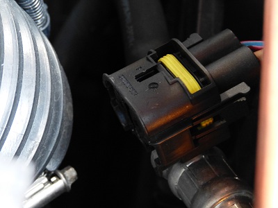

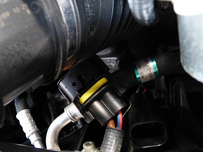

seit einiger Zeit machte unser X3 ein komisches Motorengeräusch, wir haben ihn erst bei einem Bmw-Händler gekauft. Heute baute mein Mann den vorderen Filterdeckel runter und da war doch unten ein Kabel nicht angeschlossen. Der Wagen wurde komplett durchgeschaut und auch der Filter ausgewechselt. Was wäre denn passiert wenn wir das nicht endeckt hätten? Ich könnte mich einfach nur aufregen das eine Werkstatt nicht in der Lage ist ein Auto wieder so zusammenzubauen wie es gehört...Musste das einfach mal loswerden.

Ist es ein 2.0 L Diesel...?.
Dann schaut es nach dem Stecker vom Luftmassensensor aus.
Sieht man auch in der Filtertausch Anleitung http://www.x3-treff.de/showthread.php?t=7302

Der hat aber auch einen LMM
Ich wuerde aber so oder so nocheinmal in die Werkstatt gehen, denn intern wird ein Fehler gespeichert sein.
Den sollte man dann auch loeschen,.. Kurzzeitig sollte wohl nix kaputt, laengere Zeit kann wohl Werner am besten was zu sagen,,..

Wenn der LMM abgesteckt ist sollte da nichts passieren. Es werden halt nur die Grundwerte (Ersatzwerte) und nicht die Werte des LMM zur Berechnung herangezogen. Allerdings wird, wie Micha schon sagt, ein Fehler im Fehlerspeicher abgelegt.Gruß vom Rand der Lüneburger Heide

Der Stecker gehört zum Elektrolüfter!
Geräusche könnte nur der Klimakompressor verursachen wenn der Druck durch fehlende Kühlung zu hoch wird.
Den Stecker habe ich auch schon mal beim eigenen Auto vergessen. (3er)
Beschädigt wird dadurch nichts.
