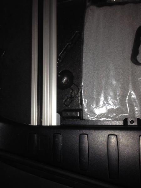

    Fehlt da was ?
    Ist mir bisher nicht aufgefallen - aber nach dem letzten Werkstattaufenthalt
    hab ich das erste mal nach der Batterie gesehen - und ich glaube, da wo jetzt Leere ist, war früher was drin - aber keine Ahnung was da fehlt !
    (und ich meine nicht die Kofferraumbodenplatte)
    Ich bitte um Hilfe !

    Gehört dort nicht der Schlüssel für das Panoramadach zur Handbedienung hin?

      Ich kann dir nicht sagen was da fehlt, ich kann dir aber sagen dass es bei mir genau gleich ausschaut.
      Das weiß ich deshalb, weil ich mich letztes Wochenende beim Reifenwechsel genau dasselbe gefragt habe.
      Ich bin gespannt für was die Aussparungen vorgesehen sind.

            Ich hab ein Panoramadach - das hört sich dann für mich nicht gut an !
            Hat mir das dann einer rausgeklaut ?

              Ich war gerade in der Garage ein Foto machen. Bei mir ( mit Panodach) sieht es so aus:
                AW: Fehlt da was ?
                Sah bei meinem Ex-E83 FL auch so aus:
                Vielleicht wurde es ja woanders im Kofferraum "untergebracht". Ansonsten gibt es für 7,31€ Ersatz :-)

                  Fehlt bei unserem auch.
                  Dann werde ich mal die 7,31 Euro investieren.

                    Als ich meinen gebrauchte e83 bekam fehlte der Schlüssel fürs Panoramadach auch. Ich frage mich wie so etwas verloren geht. Ich nehme an, dass er bei der Nachrüstung der AHK abhanden gekommen ist. Ich habe selbstverständlich vom Freundlichen Ersatz bekommen.

                      Der besagte Imbusschlüssel wurde mittlerweile eingespart.
                      Ist bei allen Modellen mit Panodach neueren Baudatums so.

                        Edit: ich finde bei den Ersatzteilen/im Teilekatalog gar keinen Notöffnungs-/Schließungsimbus... Falls den jemand findet oder die Teilenummer zur Hand hat, freue ich mich über eine kurze Info :-)

                          Name: "Notbetätigung elektr. Schiebedach"
                          Teilenummer: 54 13 7 199 324
                          z. B. hier für um die 7 Euro zu bekommen:
                          http://www.leebmann24.de/notbetatigu...137199324.html
