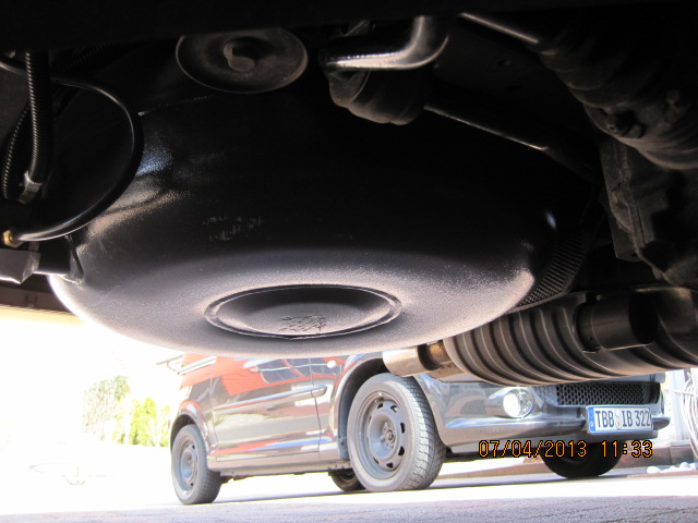

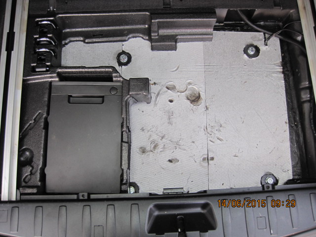

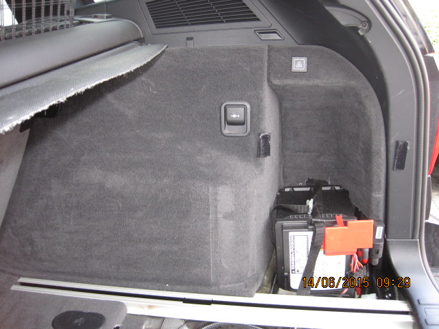

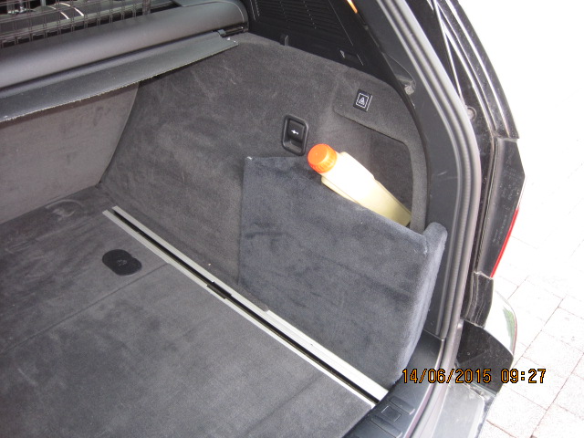

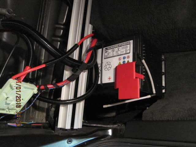

                    Also ich habe an meinem 3,0si 08/2008 den orig. Kofferraumboden ausgeschnitten, ein neues 2,5mm Blech etwas höher eingesetzt und einen 60 Liter Unterflurtank verbaut, ist aber schon recht aufwändig. Reicht bei moderater Fahrweise ca 400km. Batterie wurde vor die rechte Rückleuchte hochkant verbaut (AGM-Batterie; original Batteriekabel reichen von der Länge); Bodenfreiheit bzw. Böschungswinkel ist ausreichend; ich bin noch nie aufgesessen; der Xer hat allerdings noch nie mit schwerem Gelände zu tun gehabt. lol
                    Tank:
                    Irene Aussentank 600/240/0 60L Voll 0Grad
                    Hoffe geholfen zu haben
                    Ralf

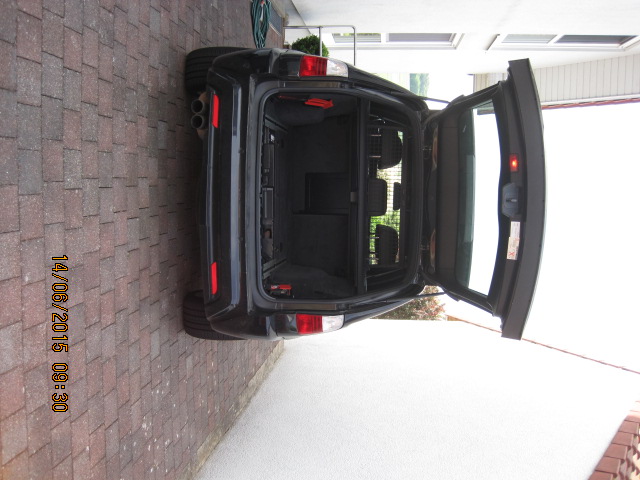

                        Hier die gewünschten Bilder.
                        Den Tank siehst du aus normaler Perspektive, wenn du hinter dem Auto stehst so gut wie garnicht. Das Bild von gestern war hinter dem Xer aus bodennaher Position aufgenommen. Das hier angefügte Bild wurde nun aus stehender Haltung aufgenommen.
                        zum Kofferraum:
                        Ich habe die Styroporeinlage in der Höhe etwas modifiziert, so passt zumindest der linke Teil mit den Aufnahmen für Skisack, Zurrösen und Werkzeugaufnahme wieder rein.
                        Als Abdeckung der Batterie am neuen Einbauort habe ich mir aus PTFE-Platten eine Ablage gebaut.
