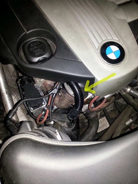

        Wie heißt dieser Schlauch???
        Hallo, liebe X3- Freunde!
        Nachdem ich den Turbo einbauen ließ, erklärte mir mein Bordmechaniker, dass die Anschlüsse dieses Schlauchs - durch die Kälte - beim Abmontieren gerissen sind.
        Anscheinend wird der Schlauch nur "angeklipst".
        Leider gibt es nur den gesamten Satz (Ölleitungen,etc...) um läppische 300 Euro...
        Weiß jemand, wie dieser Schlauch heißt? Vielleicht kann ich so einen einzeln aus dem Netz erwerben....
        Mein Mechaniker will diesen am Dienstag reinkleben....dennoch versuche ich fündig zu werden.
        Bernhard
          AW: 150000km Service
          Der Schlauch heißt Rohr und ist die Verbindung von der KGE zum Reinluftrohr. HIER Pos.4
          Kostet keine 10€. Mit Ölleitungen hat der aber nichts zu tun.
            Vielen Dank Peter!
            Mein Bordmechaniker hat beim Zubehörhandel leider die Aussage bekommen, dass das "Rohr" nur im Set (mit....?) gibt, ca. 300 Euro. Die müssen sich verschaut haben...
            Mittlerweile hab ich ein Mail mit diesem Foto an einen guten Bekannten beim geschickt. Antwort: Das Rohr gibt es einzeln - ca. 10 Euro. (wie du sagtest)
            Recherchieren lohnt sich!
