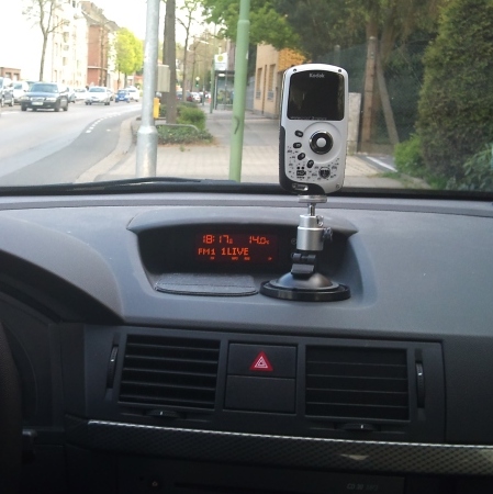

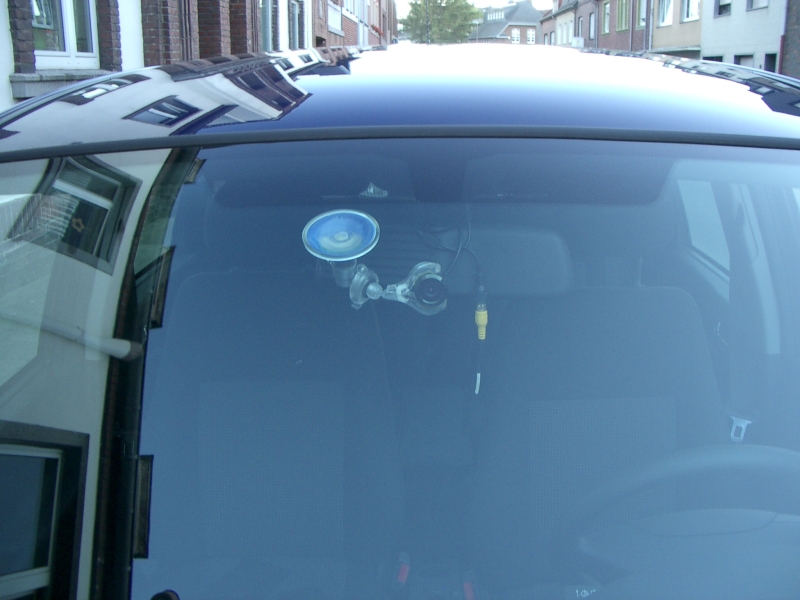

                    Und hier zum Spaß noch was nostalgisches...
                    Vor dem Dashcam- und Actioncamzeitalter: Eine Rückfahrkamera mit Cinch-Anschluss:
Größe: 284,3 KB
Größe: 315,2 KB
                    2011, digitaler Camcorder von Kodak, bevor ich auf eine Actioncam umgestiegen bin:
Name: 2011_04_15_18_17_10___2011-04-15 18.17.10_edit.jpg
Größe: 90,1 KB
                    Zuletzt geändert von MrMoods; 26.12.2017, 23:11.
