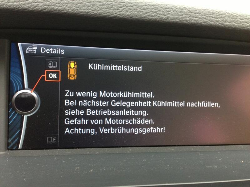

    Dann Motor an und reinfahren und was macht mein Auto? Es "redet" mit mir.
    Gut - ich dachte das lag an der Schräge, daß da irgendwie nicht genug Wasser am Messpunkt war.

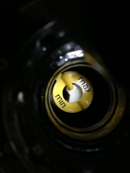

    1 Stunde später trotzdem mal den Deckel aufgedreht und siehe da - man sieht gar kein Wasser - weder bei MIN noch bei MAX.
    Eine Flasche Wasser (still) geholt und nachgefüllt. Jetzt steht es zwischen MIN un MAX und es haben genau 545 ml reingepasst.
    (Ich hab die volle und die geleerte Flasche auf der Küchenwaage gemessen).
