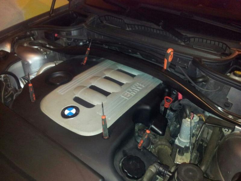

            Beim 20d ist die Motorabdeckung an 4 Punkten gesteckt (Nase in Gummitülle) und wird an diesen Punkten einfach nach oben „abgezogen“.
            Ich denke, das wird beim 30d auch so sein, oder?
            • #7
              AW: Motorabdeckung entfernen
              Hier kann man z.B. anhand der Löcher sehen wo und wieviele Schrauben verbaut sind...
              Ich denke auch, dass man die Abdeckung nach oben abziehen kann.
              • #8
                Genau.
                So sieht das Dingens beim 20d aus.
                Ich denke, das gleiche Prinzip. Gesteckt von oben, oder.
