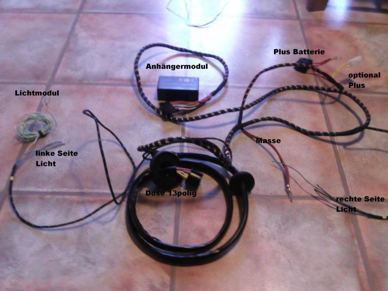

              Hallo Bastelfreunde,
              die Würfel sind gefallen und zwar ,für einen E.-Satz aus dem Hause Jäger.
              Um die Sache zu veranschaulichen,hab ich mal ein Bild gemacht,für alle die sich interessieren.
              Beim Jäger geht nur ein Kabel nach vorn und zwar zum Lichtmodul,linke Seite.
              Gruß Holm
              • #22
                AW: Elektrosatz für die AHK
                Das ist beim Westfalia-Anbausatz offenbar so ähnlich, soweit eben in der Werkstatt besichtigt.
                Westfalia Satz mit Jäger-Kupplung, Blinker-Relais von Siemens VDO mit BMW-Teilenr. drauf
                Grüße aus Berlin 2,5iA 3.0siA
                /martin
                • #23
                  @Hacki,
                  wir hatten den gleichen Gedanken. Der Jägersatz lässt sich einfacher einbauen. Nur ein kleines Kabel.
                  @mko99
                  Laut Westfalia Anleitung ist die Verkabelung vorne etwas Aufwendiger aber näher an der BMW Lösung.
                  Was mich ein wenig wundert ist das Blinker-Relais. Das braucht man eigentlich garnicht zu wechseln.
                  • #24
                    Yo das Blinkerrelais braucht man nicht wechseln,macht eigentlich das Anhängermodul.
                    Wenn Interesse besteht mach ich mal Bilder wo die Seitenverkleidung fest ist.
                    Gruß Holm

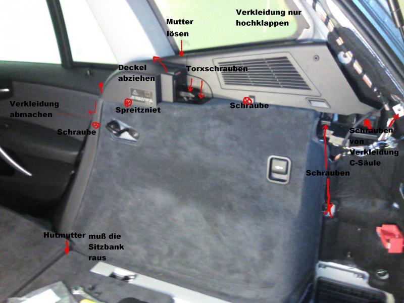

                              • #30
                                hab hier nun mal zwei Bilder von den Seitenverkleidungen präpariert.
                                So das man einen Überblick bekommt,wo sie festgemacht sind.
                                Gruß Holm
