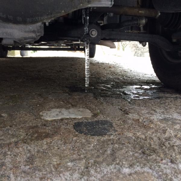

    Heute früh beim Schneeschippen seh ich doch unterm Motor meines Wohnmobils einen dicken Eiszapfen hängen. Einige von Euch wissen ja, dass ich mir das Teil im Frühsommer als Mietrückläufer (1 Saison gelaufen, 19 Tausend Kilometer) von einem seriösen Händler gekauft habe. Ich bin also in aller Ruhe davon ausgegangen, dass der Motor genügend Kühlmittel hat...
    Nun hatte ich vergangene Nacht ( 12 Grad minus) die Gasheizung des Aufbauteils laufen, damit die Kiste nicht ganz durchfriert.
    Kann es denn sein, dass das Kondenswasser des Aufbauteils auch unter dem Fahrzeugmotor (Ducato) abgeführt wird? Oder ist da was Schlimmeres passiert? Da ich weiß, dass es hier im Forum auch einige Wohnmobil-Freaks gibt, stell ich meine Frage mal hier rein und bitte herzlich um die eine oder andere sachkundige Antwort. Danke schön mal im Voraus.

    Hier das Foto zu meiner Frage oben.
Größe: 59,4 KB
    Vielleicht sollte ich noch dazusagen, dass das Fahrzeug zwei Tage zuvor das letzte mal bewegt wurde. Der Motor lief seither also nicht.

      Moin Franz,
      schau mal im Motorraum in den Kühlwasserausgleichsbehälter. Wenn das Kühlwasser da flüssig ist liegt es schonmal nicht daran, daß da irgendwas eingefroren ist, wovon ich auch nicht ausgehe.
      Kondenswasser aus dem Aufbau wird es auch nicht sein. Da gibt es keinen Ablauf. Es gibt im Aufbaubereich in den Staukästen und den Dachhauben entsprechende Zwangsentlüftungen.
      Ich gehe davon aus, daß es sich bei dir um das beim Ducato bekannte "Wasserproblem" im Motorraum handelt. Bei den älteren Modellen lief das Wasser das an der Windschutzscheibe runter lief direkt in den Motrraum auf den Motor und tropfte dort ab. Bei den neueren gibt es wohl in der "Wanne" unter der Windschutzscheibe Abläufe mit Schläuchen die im Motorraum enden. Der Ablauf ist aber wohl etwas zu gering dimensioniert und setzt sich gern zu. Folge ist, daß das Wasser überläuft und wieder den Motor trifft und dann herabrinnt und bei Frost die Eiszampfen unter dem Motor verursacht.
      Du solltest auf jeden Fall prüfen wo der Motor von oben naß ist, bzw. wie das Wasser seinen Lauf nach unten genommen hat. Es gab hier schon Fälle wo durch gefrorenes Wasser im Bereich der Zahnriemenabdeckung (bzw. darunter) es beim Starten des Motors bei Frost zu Zahnriemensprüngen gekommen ist.

          Hallo Franz, gerade erst gesehen! Schau mal im Ducatoforum, da gibt es jede Menge Tröts zu diesem Thema. Das liegt daran, dass es Probleme mit dem Regenwasserablauf gibt bei deinem Ducatomodel! Das Wasser läuft von oben über die Motor und kann dann im schlimmsten Fall dort massiven Schaden anrichten! Bei einigen Kollegen ist Wasser in das Zahnriemengehäuse gelaufen, dort gefroren und hat beim starten dazu geführt das der Zahnriemen übergesprungen ist! Motorschaden! Es gibt einige Hilfen dort wie du das abstellen kannst! Liegt also nicht am Motor selber, sondern ist Wasser von aussen!

            Hallo Franz, gerade im Ducatoforum gefunden! Da scheint es jetzt eine Lösung für das Problem zu geben!
            http://www.ducatoforum-wohnmobile.de/forum/wbb/index.php?page=Thread&threadID=132737

                dumm ist nur, dass es auch bei Regen Probleme gibt. Korrosion an Steckern, defekte Anlasser und Lichtmaschinen und natürlich jede Menge Rost! Ich würde da an deiner Stelle noch vor Ablauf der Garantie was dagegen tun! Sonst bist es hinterher du, der auf den Kosten sitzen bleibt!

                          Bei den Anschlußgarantien aber genau aufpassen was versichert ist. Das sind oft nur Baugruppenversicherungen. Da sind dann solche Dinge wie das Wasserablaufproblem nicht drin und ich denke auch nicht deren Folgeschäden. Selbst wenn dadurch bedingt durch Wassereintritt hinter die Zahnriemenabdeckung und Einfrieren bei Frost der Zahnriemen überspringt.
