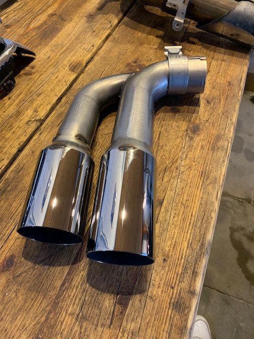

    Benötigte Teile:
    - BMW Endrohrblende Chrom (TN 18302233613)

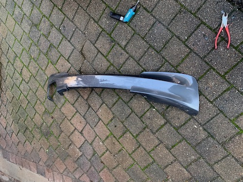

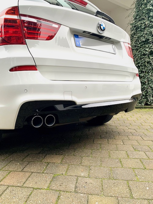

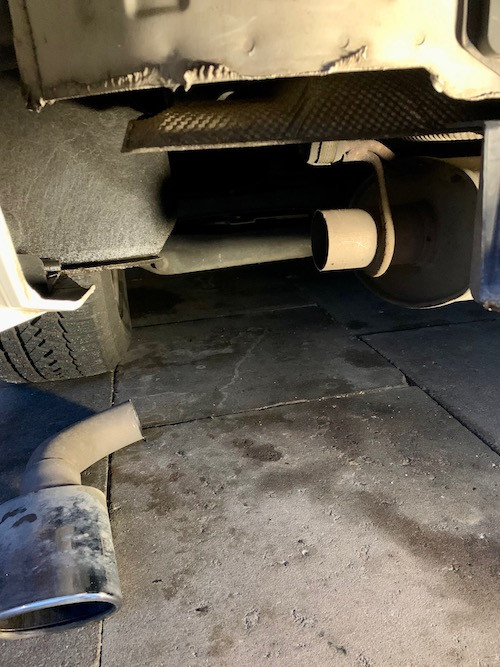

    Ausgangslage:
Ansichten: 923
Größe: 150,5 KB
    Zuerst wird der Diffusor demontiert. Dazu sind von unten fünf Schrauben mit einer 8mm Schlüsselweite sowie zwei Spreiznieten. Sofern das alles entfernt ist kann der Diffusor ausgeclipst werden.
    Der Diffusor kann für die Performance Blende weiterverwendet werden.

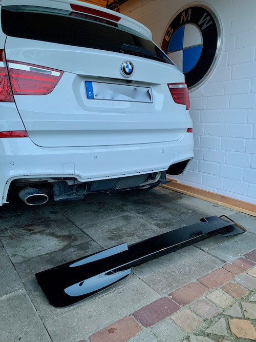

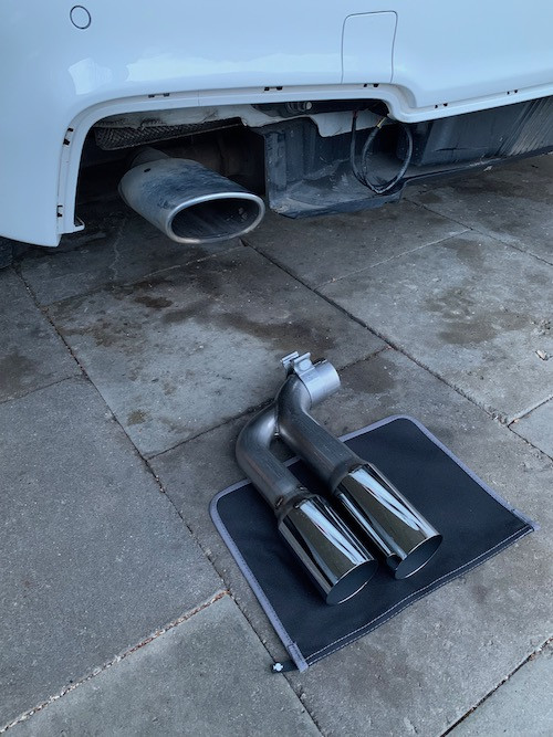

    Nach dem der Diffusor entfernt ist sieht das ganze dann so aus.
Ansichten: 934
Größe: 112,5 KB
Ansichten: 866
Größe: 70,5 KB
    Ich habe zwischenzeitlich noch den Diffusor in Hochglanz schwarz lackieren lassen.
Ansichten: 934
Größe: 104,2 KB

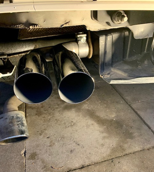

    Wieter geht der Umbau, man durchtrennt nun ca. 5cm links vom Halter das Auspuffendrohr. Man kann vorher einfach die neue Blende anhalten um zu sehen wo man das Auspuffrohr durchtrennen muss.
Ansichten: 864
Größe: 112,8 KB
    Nun wird die Performance Blende aufgeschoben und festgeschraubt. Darauf achten das die Schelle nach oben zeigt damit diese nicht sichtbar ist.
Ansichten: 857
Größe: 92,5 KB
    Nachdem die Blende befestigt und grob ausgerichtet wurde kann der Diffusor wieder dran. Anbau erfolgt in umgekehrter Reihenfolge zum Abbau. Nach dem der Diffusor dran ist kann man dann noch mal feinausrichten und fertig ist der Umbau.

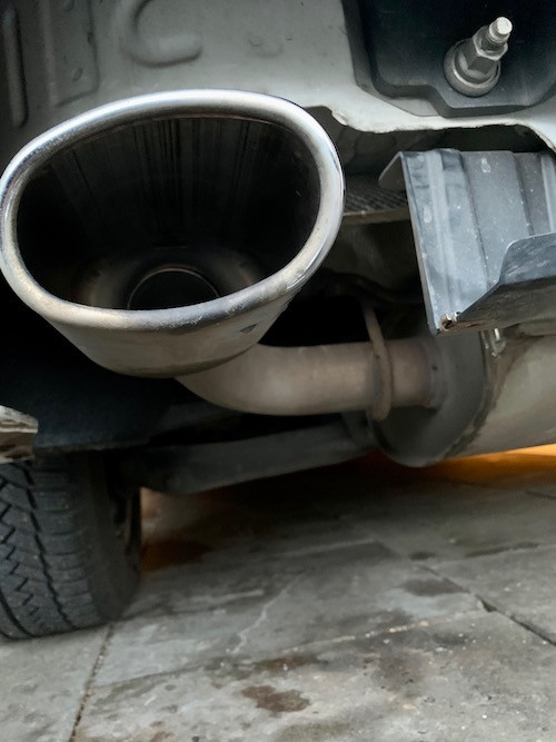

Ansichten: 884
Größe: 263,2 KB
ID: 430918Tolle Anleitung, ich hatte die Blende auch Mal drauf, hab dann die schwarzen Endrohrblenden vom E82 135i draufgeschoben, dafür habe ich aus optischen Gründen die X3-Blende schräg angeflext, sah auch sehr gut aus

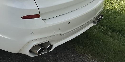

                Ich mag immer noch diese Variante...
