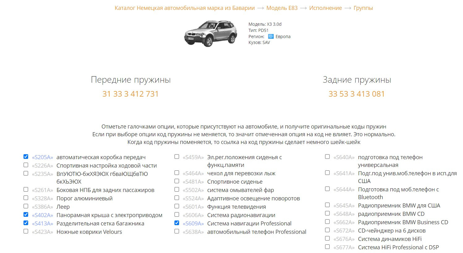

              Ich hoffe ich darf das posten:
              1. Klick HIER
              2. Motorisierung aussuchen
              3. Lenkung - in unserem Fall -> Автомобиль с левым рулем
              4. Nächste Box egal
              5. Jahr und Monat (beim Monat bitte den Übersetzer verwenden, wenn nötig)
              6. Orangene Box in der Mitte anklicken (Перейти в каталог)
              7. Ganz unten, unter der Gruppe 88 steht Таблица пружин
              8. Anschließend Eure SA auswählen und et voila bekommt man die TN seiner Federn angezeigt
              Die linke TN ist für vorne, die rechte für hinten!

                Vielen Dank, das schaue ich mir an. Mal eben auf die Schnelle habe ich es nicht geschafft...

                  • 4002
                  Auf jeden Fall am PC probieren, am Smartphone könnte es verwirrend sein!

                    Hallo Timiboy,
                    nochmals vielen Dank für deine tatkräftige Unterstützung!
                    Ich habe jetzt ET-Nummern gefunden.

                      • 4002
                      Es ist mir immer wieder eine Freude geholfen zu haben Jetzt noch in Spidan TN umschlüsseln und Du bist fertig
