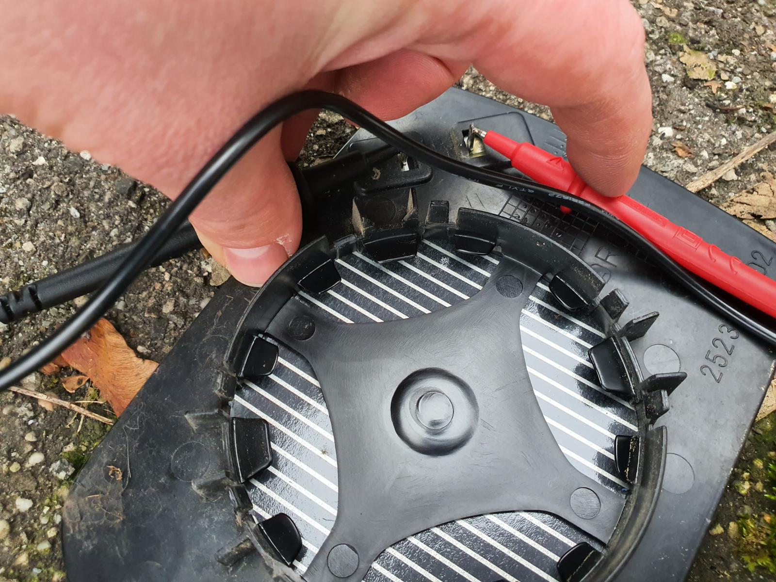

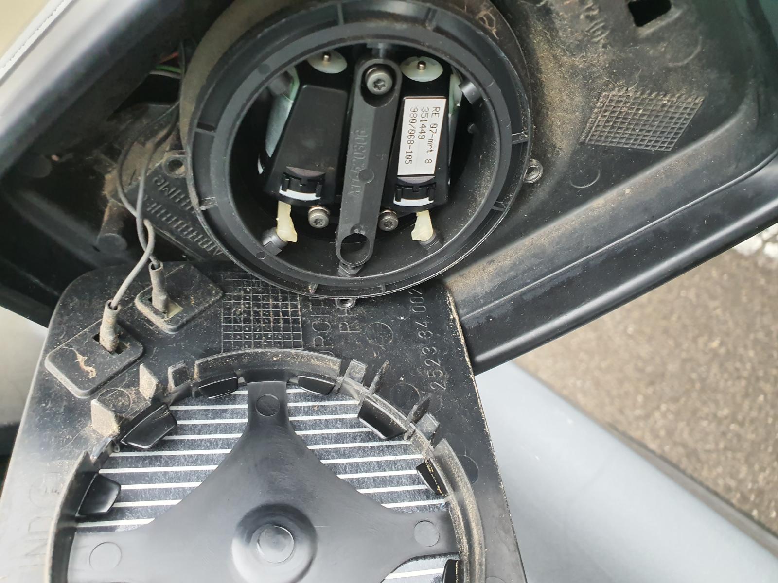

                    So endlich daheim anghekommen, hab ich direkt meinen Multimeter ausgepackt, den Spiegel vorsichtig abgemacht und siehe da..:D Kein Flexkabel kein Flachbandkabel... Die Freude war groß und wie es scheint gibt es auch in deutschland ausführungen ohne Ablendbare Aussenspiegel sondern nur mit elektrischer Verstellung und Spiegelheizung.

                    Das Bild vom Spiegel direkt nach dem abziehen, ich habe wie zu sehen nur 2 ganz normale Kabel daher gehe ich davon aus wie geschrieben nur Spiegelheizung..:D Hoffe das kann mir so jemand bestätigen dass es so ist.

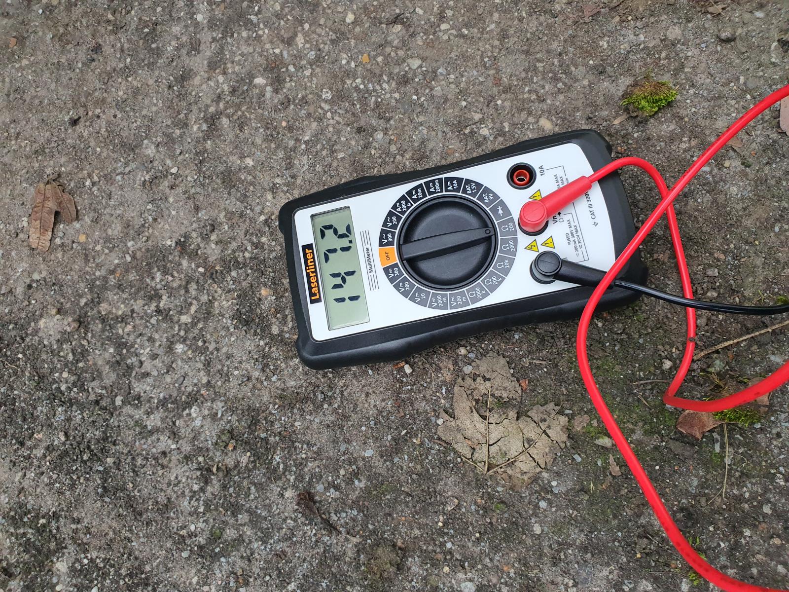

                    Hier sieht man den Wert, den mir den Widerstand den der Spiegel hat, ich bitte aber noch jemanden darum meine Multimetereinstellung zu überprüfen, denn ich hab absolut keine Ahunug ob das so stimmt aber war mir die einzige sinnvolle einstellung mit dem OHM zeichen..
                    Daher gehe ich davon aus, wenn meine Einstellungen am Multi richtig sind, dass über 100 OHM Wiedersatand zuviel ist und der defekt in den Spiegelgläsern und der Heitdrähte liegt.
                    Liege ich da mit meiner Vermutung richtig?

                      Alles richtig gemessen,
                      es liegen 12,1 V an aber 147 Ohm sind zuviel.Sollten meine ich um die 30 Ohm sein.....

                          Dann handelt es sich um den nicht ganz unbekannten Defekt der Heizspirale!
