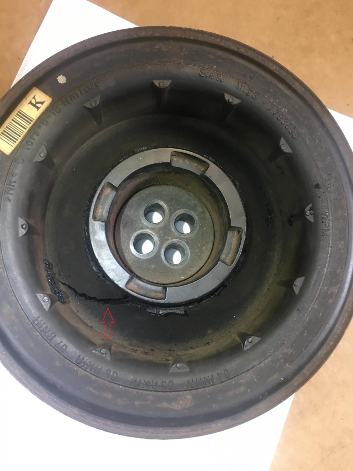

                    Hallo zusammen
                    Hat mich diese Woche auch erwischt.
                    Denke mal das ist eine typische X3 verspätete Kinderkrankheit.
                    Immerhin hat die Scheibe 250.000 km gehalten.
                    Hab mal ein Foto drangehängt
                    LG RainerKlicke auf die Grafik für eine vergrößerte Ansicht

                      AW: Defekte Lichtmaschine?
                      Ist weder verspätet (was meinst Du damit überhaupt) noch e83 typisch. Passiert an allen Modellen, die diese Art Riemenscheibe haben. Das Teil kann einfach nicht ewig halten. Hält nach meinen Erfahrungen locker bis zu 15 Jahre und/oder knapp an die 250K km. Das Teil gibts aber günstig im Nachbau und dann ist wieder Ruhe!
                        Hallo Timiboy [emoji4]
                        Mit „ verspätet „ meinte ich das der Defekt erst bei über 100000km auftritt
                        Stimme Dir zu das man relativ günstig ( gegenüber den Freundlichen [emoji4]) das Teil bekommt
                        Möchte Dir auf jedenfalls Danke sagen das Du mich auf die richtige Fährte gebracht hast
                        Hatte als erstes die Lichtmaschine gewechselt und danach immer noch keine Ladespannung gehabt [emoji17]
                        Auch die Lenkung hackte beim Einparken heftig
                        Das Kuriose dabei war das im Leerlauf der Riemen drehte und erst auf Last erkennbar war das hier was nicht stimmt
                        Dank des X3 Forums und Dir konnte ich mein Fahrzeug selbst reparieren [emoji106][emoji106][emoji106]
