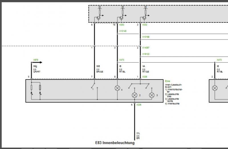

    Ich betreibe eine kleine Actioncam in der Windschutzscheibe. In unserem Meriva habe ich von der Innenbeleuchtung einfach das Zündungsplus abgegriffen, um diese mit Strom zu versorgen.
    Gleiches wollte ich nun auch im X3 machen, aber ich finde dort kein Zündungsplus. Ich sage vorweg, dass ich Elektroniker bin, aber leider komme ich nicht aus dem Kfz-Bereich. Ich bin davon ausgegangen, dass dort ein Z-Plus anliegen muss, weil die Innenbeleuchtung ja beim Ausschalten der Zündung aktiviert wird und beim Einschalten der Zündung dunkel wird.
    Scheinbar lag ich damit falsch. An der Innenbeleuchtung liegen 5 Adern an. Davon ist eine Masse (braun) und drei führen scheinbar Dauerspannung. Und die eine, die übrig ist (0,7-0,8 Volt), versorgt scheinbar die LEDs für die orangefarbene Konsolenbeleuchtung.
    Ich habe mir auch hier den Schaltplan angesehen:
    Aber leider werde ich aus dem Plan nicht schlau. Erstens hat die Innenbeleuchtung zwei Sofittenlampen, jedoch haben wir keine Leselampen. Zweitens kapiere ich nicht so ganz, wie der Schalter in dem Plan funktionieren soll. Sehe ich das wirklich richtig, dass das Ganze über eine Art externes Steuergerät läuft, welches nicht in der Decke verbaut ist?
    Ich habe jetzt vorerst mal Dauerplus (rot/gelb) von Pin 1 abgegriffen, aber auf Dauer gefällt mir das nicht.
    Falls es dort in der Decke kein Zündungsplus gibt, gibt es vielleicht für diese (bei uns ungenutzte) Deckenkonsole in hellgrau passende Schalter, die ich nutzen könnte, um den Dauerplus zu unterbrechen? Oder gibt es für da oben nur Taster? Oder gar nix?

    das hast du richtig erkannt.Die Innenraumbeleuchtung läuft über das Lichtmodul (A3).An diesem Modul findest du Pin 31 oder am Sicherungskasten die Sicherung F32 (5A) Kabelfarbe 0,5mm2 grün/blau, das ist geschaltetes Plus(Kbz.15).
    Bin bei deinem E83 vom Bj. ab 09/2007 ausgegangen.Oder welches Bj. hast du?
    Wo allerdings das LM liegt kann ich dir momentan auch nicht sagen....ich bin an den Kabelbaum am Sicherungskasten gegangen
    Gruß Harti

      Oh, sorry, das hatte ich vergessen. Baujahr 06/2009, du lagst also richtig.
      Buäh, ich krieg die Krise. Ich hab ehrlich gesagt nicht vorgehabt, da extra ein Kabel vom Handschuhfach bis hoch in die Decke zu ziehen. Kann mir nicht vorstellen, dass das so einfach geht. Müsste dann ja rechts durch die A-Säule oder so. So ein Mist.
      Dann lasse ich das Ding lieber auf Dauerplus und überleg mir, ob ich da irgendwo einen Schalter einbauen kann.
      Gibt es denn passende Schalter für die Deckenkonsole?
