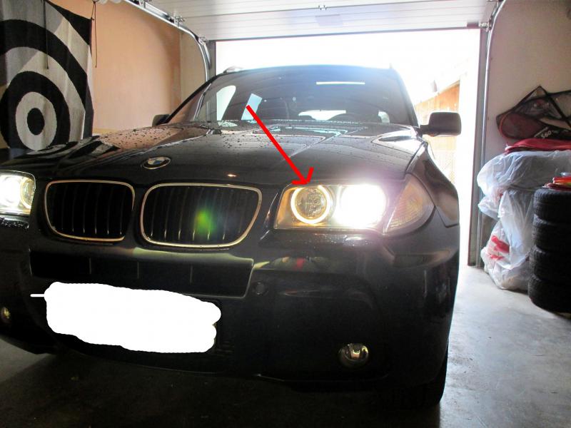

          Mach mal bitte ein Foto vom Fahrzeug...
          • #6
            AW: Hilfe: Ring sporadisch ohne Licht
            siehe Pfeil! Der Ring "flackert" sporadisch ...
