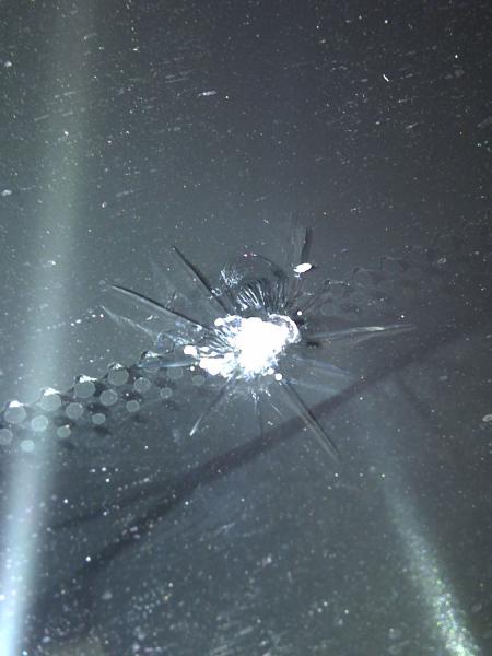

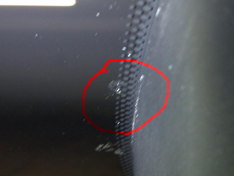

                    Wie versprochen hier die Bilder vorher/nachher:
                    Das linke Bild habe ich von außen gemacht, das rechte von innen.
                    Ich denke, das Ergebnis kann sich sehen lassen. Es war mir im Vorfeld klar, dass der Schaden nicht restlos verschwinden wird, aber besser als vorher allemal und die SB der TK wird verfressen .
                    Auf die Bedenken/Einwände meines hin angesprochen - lautes Gelächter.
                    Das Ganze hat 1 Std. gedauert. Erst wurde der Schaden etwas aufgebohrt, damit das Harz sich besser verteilen kann. Harz rein, verteilen lassen, nochmals aufgefüllt, kontrolliert und dann begann die Aushärtungszeit mit Lampe. Reste wurden dann mit der Rasierklinge abgekratzt, danach wurde die Stelle poliert und fertig. Eigentlich wie in der Werbung.
