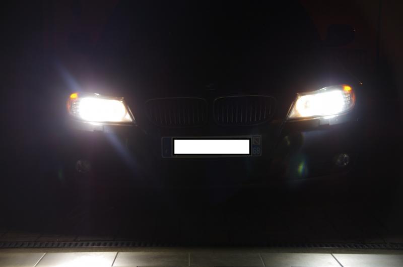

                    Ich habe letzte Woche die Philips X-treme Vision bestellt (sollten 50% mehr Licht bringen....).
                    Sind heute angekommen, bin mal gespannt...

                      AW: Xenon-Scheinwerfer
                      Wendy, denkst Du bitte daran, Vergleichsbilder zu machen? Thx
                        ok! Weiss aber nicht, ob Mann-lieb es heute noch macht....vielleicht eher übers Wochenende.
                            Also, hier ein Foto wo die Fahrerseite schon die Philipps X-treme Vision hat...
                            wie man sieht, sieht man gar nix
                            Ich hoffe, dass es noch die Einbrennzeit noch was ändert....sonnst wäre das wohl 220€ aus dem Fenster geschmissen...
