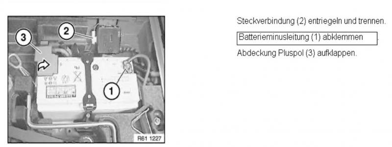

              Was ist denn das eigentlich für ein schwarzer quadratischer Kasten bei der Batterie, der in meinem Anhang mit "2" bezeichnet ist?
              Bei diesem soll man lt. TIS beim Batteriewechsel (bevor man die Klemmen von der Batterie trennt) das (Steuerungs-)Kabel abstecken. Dachte immer, das wäre so eine Art IBS.
              Bei meinem X3 E83 LCI 2.0D (2008) sieht es im Kofferaum jedenfalls genauso aus, wie auf dem Bild - also mit diesem Kasten oberhalb der Batterie.
              ...und wenn ich beim Boschdienst nach einer neuen Batterie für meinen E83 suche, steht meist sowas wie "Achtung: Batteriewechsel muss mit Diagnosetester, z. B. KTS Serie, am Steuergerät angemeldet werden".
              Also, was denn nun: IBS mit Registrierung im Steuergerät bei Batteriewechsel oder KEIN IBS und somit keine Registrierung? Hmmm...

              • #8
                AW: Batteriewechsel registrieren beim E83 ?
                das sollte eigentlich nur der B+ Stützpunkt sein.
                laut ET-Katalog hast du kein IBS.
                IBS hängt auch eigentlich am Minuspol.....
                Frag doch einfach beim freundlichen nach
                • #9
                  verso hat Recht. Der Kasten ist der Batteriestützpunkt B+. Der IBS ist, wenn verbaut, am Minuspol verbaut.
                  Die außenliegende Kabelverbindung, die vor dem Batterieausbau gelöst werden soll, ist eine Kabelverbindung (G19a) zum Generator der Sicherheitsbatterieklemme. Die Sicherheitsbatterieklemme sorgt dafür, daß bei einem Unfall mit Airbagauslösung das dicke Pluskabel das nach vorn in Richtung Anlasser und Lima geht pyrotechnisch abgesprengt wird.
                  Ein Batteriewechsel, zumal mit gleicher Kapazität, bei nicht verbautem IBS sollte also keine Probleme machen.
                  Dass bei Bosch ein Hinweis auf Anmeldung einer neuen Batterie vermerkt ist, mag darin begründet sein, dass zwar seit 2004 mit Einführung des E60 bei BMW der IBS verbaut wird/wurde, aber eben nicht beim E46, E83 und E85.
                  Meines Wissens nach ist auch im Diagnosesystem bei den vorgenannten Baugruppen die Servicefunktion "Batterie registrieren" nicht möglich. Anders beim E60, E90 etc.
