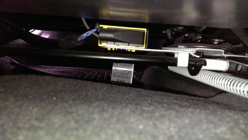

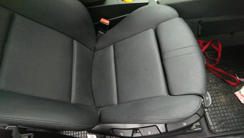

    wir haben uns vor kurzem einen x3 3.0d Baujahr 11/2006 zugelegt. Erst später ist uns aufgefallen, dass die Ledersitze keine Sitzheizung besitzen (da sonst wirklich alles vorhanden ist, Rückfährtskamera etc).
    Nun habe ich schon öfter gelesen, dass BMW wohl Ledersitze serienmäßig mit Sitzheizung ausstattet. Habe ich in meinem evtl Sportledersitze, bei denen auch eine Nachrüstung der Sitzheizung nicht möglich ist?

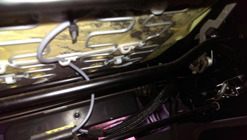

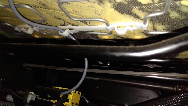

    Ich habe ein Paar Fotos von den Sitzen gemacht, würde mich darüber freuen wenn jemand mir erklären kann ob ggf. Sitzheizung vorhanden (nur nicht angeschlossen ist). Wundern tut mich vor allem dass der Beifahrersitz ein zusätzlichen Kabelstrang verfügt (graues Kabel dass direkt hoch zu den Sitzen geht).
    Anbei die Fotos
    Danke!

    Kabelstrang beifahrer, ist das nicht für die Airbagmatte.
    Der Prüft ob da einer sitzt und ob er den sprengen muss.

      Ist das Leder oder Sensatec?

      Das Kabel unter dem Beifahrersitz, denke ich auch, gehört zur Sitzbelegungsmatte.

            in meinen Augen ist das auch Sensatec - und damit Kunstleder.
            Riecht es nach Leder oder Gummi wenn Du ganz nah mit der Nase rangehst?

              Ich kann leider weder einen Leder noch Gummigeruch wahrnehmen, von der Beschaffenheit her sieht es aber genauso aus wie das Armaturenbrett bzw die Armlehne. Kann mir schwer vorstellen dass die nachträglich eingebaut wurden.
              Kenn mich auch nicht gut mit Unterschied Kunstleder/Leder auf, würde aber auf Leder tippen

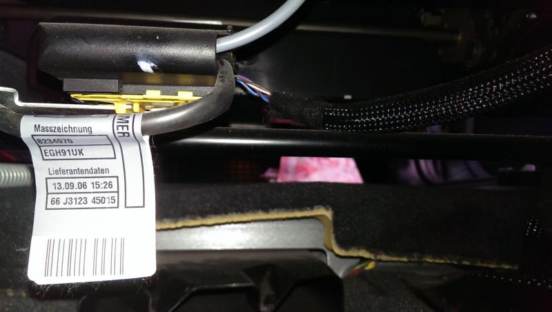

              Die Nummer auf dem Foto von der Unterseite des Sitzes hat mich auf eine Angebotsseite von ebay geführt: http://www.e-bay.de/itm/BMW-E83-X3-S...-/231207621528.
              Scheint also Kunstleder zu sein.
              Bei meinem ersten Foto ist ja ein relativ dickes graues Kabel zu sehen, dass direkt hoch zum Sitz führt. Weiß jemand warum das Kabel nur beim Beifahrersitz vorhanden ist?

                Wenn es werksmäßig zur Ausstattung gehört hätte, also optional geordert worden wäre, würde es in den SA´en der Ausstattungsliste zu finden sein, egal ob Sensatec oder Leder. Mir sieht es optisch auch nach Sensatec aus.
                  Sitzbelegungsmatte ist nur im Beifahrersitz eingebaut, da der Fahrer immer in seinem Sitz sitzt, wenn er fährt und Airbag also automatisch aktiviert ist
