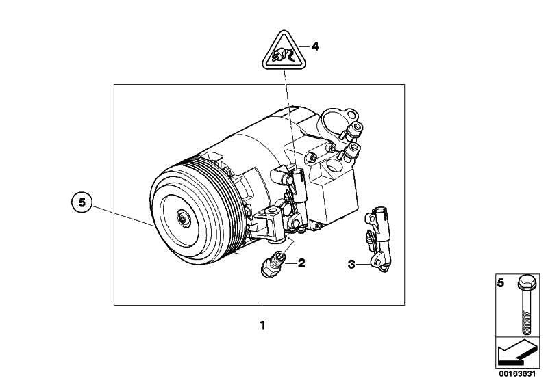

    heute hatte ich meinen Wagen beim freundlichen BMW Händler, da meine Klimanlage nur während der Fahrt richtig funktioniert und bei jeder Ampel fällt die Kühlleistung sehr stark ab und es gibt ein hochfrequenten Ton.
    Diagnose BMW:
    Der elektrische Lüfter welcher im Stand für die Motorkühlung und die Kühlung des Kompressors zuständig ist funtioniert nicht. Und deas Kühlmittel wird am Kompressor nach ca. 3 Minuten ausgestossen.
    Der freundliche weiss jedoch nicht ob das am anschlusschlauch oder im Kompressor austritt, dafür will er den Kompressor ausbauen. (Kosten)
    Oder es kann auch sein, dass der Kompressor einen überhitzungsschutz hat und durch die fehlende Kühlung den Druck über ein Ventil abgibt.
    WEISS JEMAND OB DER KLIMAKOMPRESSOR EIN SOLCHES VENTIL HAT?

      Hast Du schonmal in den Explosoinszeichnungen (ETK) nachgeschaut ob es da ein Ventil gibt?

                AW: BITTE um Hilfe klimanlage und elektrischer lüfter. Werkstatt weiss nichts!
                DANKE für eure Feedback.
                Beste Grüße
                Ja der Kompressor hat ein solches Ventil.
                Aber normal sollte der Druckschalter der Klimaanlage schon abschalten bevor das Ventil abbläst.
                Ich hatte bis jetzt nur ein einziges Fahrzeug wo das Ventil ausgelöst hat. Dort war das Expansionsventil vor dem Verdampfer Defekt.
                Auf jeden Fall muss erstmal der Lüfter ersetzt werden!
                Ich würde bis dahin die Klima auch nicht benutzen, da der Kompressor sonst beschädigt werden kann.
                  Hallo Werner,
                  danke für dein Feedback. hast du eine Zeichnung oder ähnliches vom gesamten Klimasystem? Wenn nein wo sitzt das Expansionsventil?
                  Ich würde das gerne mal mit meinem Händler besprechen, der weiss von dem Ventil zwar nichts ist aber selbst sehr daran interessiert den Fehler zu finden und was zu lernen :-) nicht die schlechtesten Vorraussetzungen.
                    Füttere mal das mit Deinen Daten, vielleicht ist die richtige Zeichnung dabei:
                    http://www.leebmann24.de/bmw-ersatzteile/
                      Hallo poWder,
                      Danke jetzt hab ich die ganzen Teile beim Leebmann und die Zeichnungen gefunden.
                      @Werner
                      Kannst du mir in etwa anhand der Zeichnung erklären wo das Überdruckventil am Kompressor sitzt?
                        Hallo Zusammen,
                        so nun nach vielen heißen Tagen ohne Klimaanlage habe ich endlich einen Termin beim freundlichen bekommen. Das Problem war tatsächlich nur der defekte Elektrolüfter welcher den Kompressor im Stand kühlt, dadurch baut sich ein überdruck im System auf welchen der Kompressor über ein Ventil abschiesst und dAmit fehlt dann das Kühlmittel.
                        Der Lüfter ist zwar nicht billig aber zum Glück war es nicht mehr.
