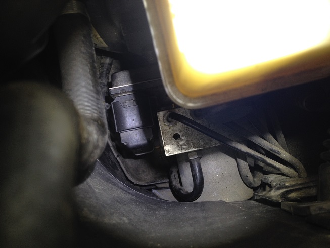

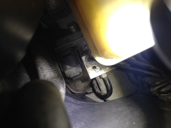

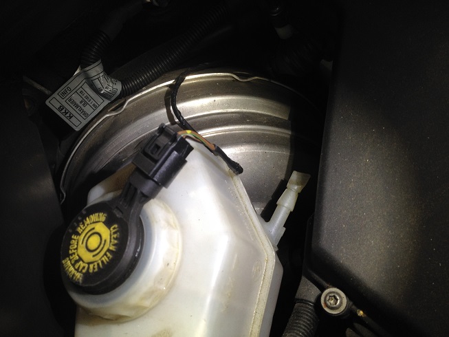

                              Hab ich heute gemacht - von oben nur, BKV und SG für's DSC/DX? sieht alles trocken aus, keine Marderspuren - das ist doch auch alles in einem (wenn Motorhaube geschlossen) abgekapselten Bereich. Auch die Unterdruckltg. (die geht zum Motorraum raus) hat keine Anzeichen auf wutige Marder. Hmm .. man sieht (und da wackelte ich etwas) doch auch den Bus/Stecker vom DSC zu Kombi/etc? (siehe Fotos ..)
Größe: 85,3 KB
ID: 387231Klicke auf die Grafik für eine vergrößerte Ansicht
Größe: 76,3 KB
ID: 387232Klicke auf die Grafik für eine vergrößerte Ansicht
Größe: 66,0 KB
