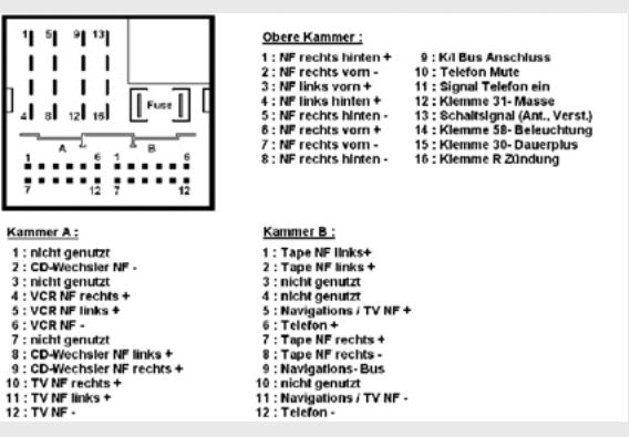

              Klemme 15 befindet sich am Radiostecker siehe Bild.
              Gruß Andreas

                  Da muss ich dich enttäuschen, die Zahlen sind nicht die Klemmen sondern die PIN Nummern.
                  Die Farbe rot/grün ist Dauerplus.
                  Also nimm Violett/weiß PIN 16.

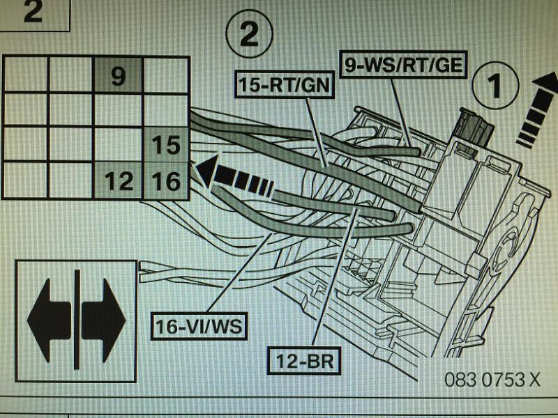

                          An Masse (-) Radiostecker

                            Der E83 hat doch NEW Generation-Stecker verbaut.
                            Da sollte das ganze so aussehen.
