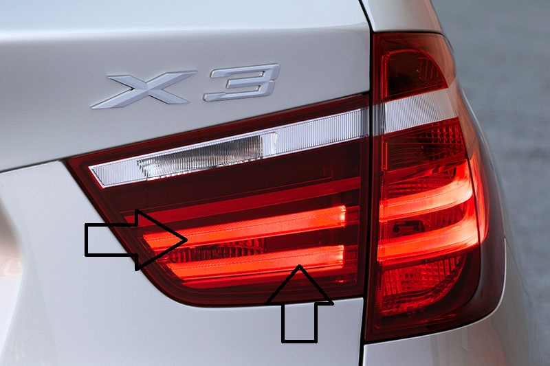

    Moin Bucky,
    ich hab mal ein Bild angehängt - wir reden von den markierten Leuchtstäben, oder?

        @Frank: Bucky fährt einen F25 und die von mir markierten "Bänke" sind das normale Licht und keine Nebler oder sonstwas. Oder liege ich gerade voll daneben?

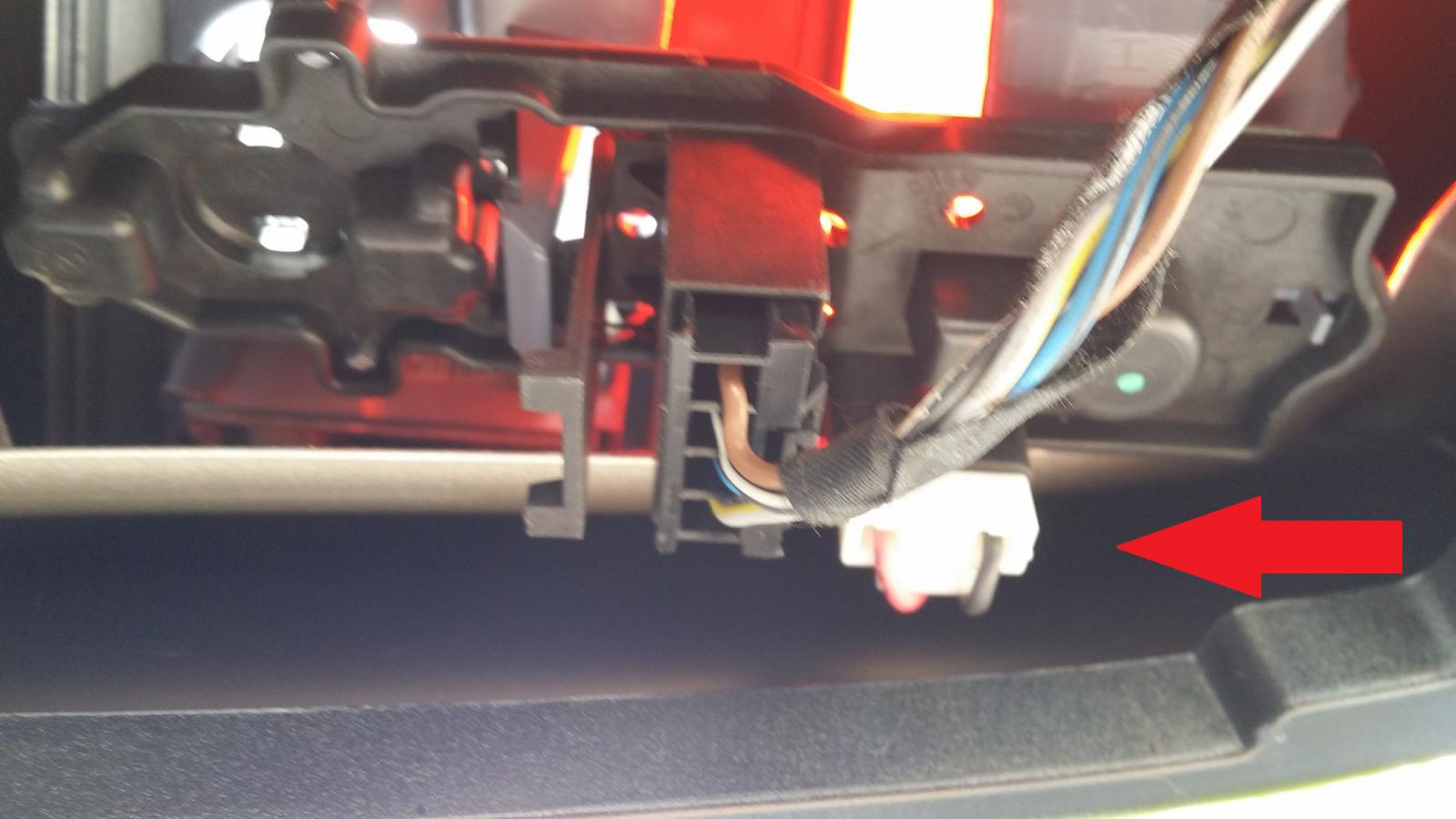

                  AW: Inneres Rücklicht defekt (NSL/Rückfahrlicht intakt)
                  Hab mal bei mir nachgeschaut
                  wenn du die Klappe an der Heckklappe entfernst siehst du die Stecker für die Rückleuchte.
                  Wenn du einen weißen Stecker wie auf dem Foto hast dann sind auch LED verbaut.
                  Dieser Stecker geht zur Platine und von der Platine dann zur LED
                    Wie gesagt, mit Xenon Scheinwerfer oder LED Scheinwerfer sind IMMER LED Lichtbänke als Rückleuchten (nur die Rückleuchten, nicht Blinker und Co!) verbaut, ohne meistens nicht, es sei denn, man rüstet nach, was ebenfalls bei BMW möglich ist.
