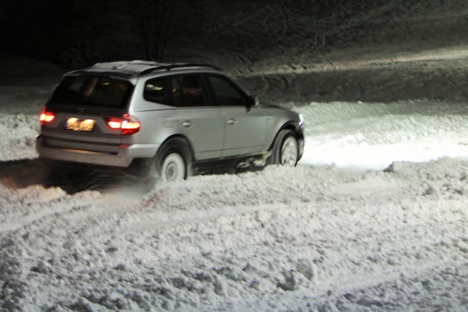

          Du meinst quasi die Beleuchtung auch in der Klappe. Guckst Du hier E83 FL im Masserberg-Einsatz.
          ~[ATTACH]20500[/ATTACH
            Rückleuchte im X3
            Sieht dann von Nahem so aus:
            Rechte Seite in Ordnung, links war die innere LED Platine defekt...

                          Was meint ihr mit Standlicht? Das normale Rücklicht?! Beim FL sollten beide Segmente leuchten (innen und außen), sonst ist etwas defekt.

                            Bei mir sieht es ab und zu so aus wie auf Frank's Bild in Beitrag #6, nur das bei mir die rechten Led-Streifen in der Heckklappe nicht gehen. Es ist aber eben nicht dauerhaft außer Betrieb, sondern nur in bestimmten Situationen. Wenn es gerade nicht geht und ich dabei die Heckklappe aufmache, geht es plötzlich wieder an.
