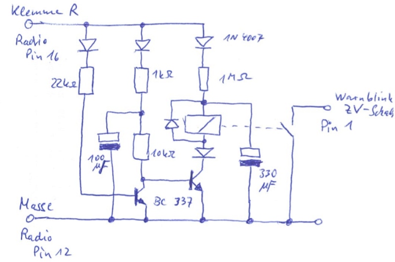

    Hallo Ralf,
    wenn gewünscht, kann ich meinen Schaltplan mal skizzieren und hier reinstellen (ist ja weder ein Geheimnis noch "rocket science" )
    Uli
    • Ice-3
      Masserberg-Bezwinger 2013
      • 12.01.2010
      • 728
      AW: Open Close modul
      Hab das Schaltbild mal eben aus dem Gedächtnis skizziert:
Name: Schaltung Türen entriegeln bei Radio Aus.jpg
Größe: 75,3 KB
      Ich übernehme keine Garantie, wenn das jemand nachbaut... (könnte es aber auf Wunsch nachrüsten, wenn jemand daran großes Interesse hat)
      Noch eine Ergänzung zur Dimensionierung einiger Bauteile: Es ist ein Reed-Relais zu verwenden, dessen Spule ca. 1.000 Ohm hat (muss zum Kondensator mit 0.33 Milli-Farad passen, um den Kontakt so ungefähr 300 Milli-Sekunden lang anzuziehen). Der Widerstand mit 1 Mega-Ohm lädt den Kondensator in ca. 30 Sekunden auf (das hilft etwas, wenn man mal kurz das Radio einschaltet ohne loszufahren; so vermeide ich, dass beim Abziehen des Zündschlüssels die Knöpfe runter gehen).
      Uli
