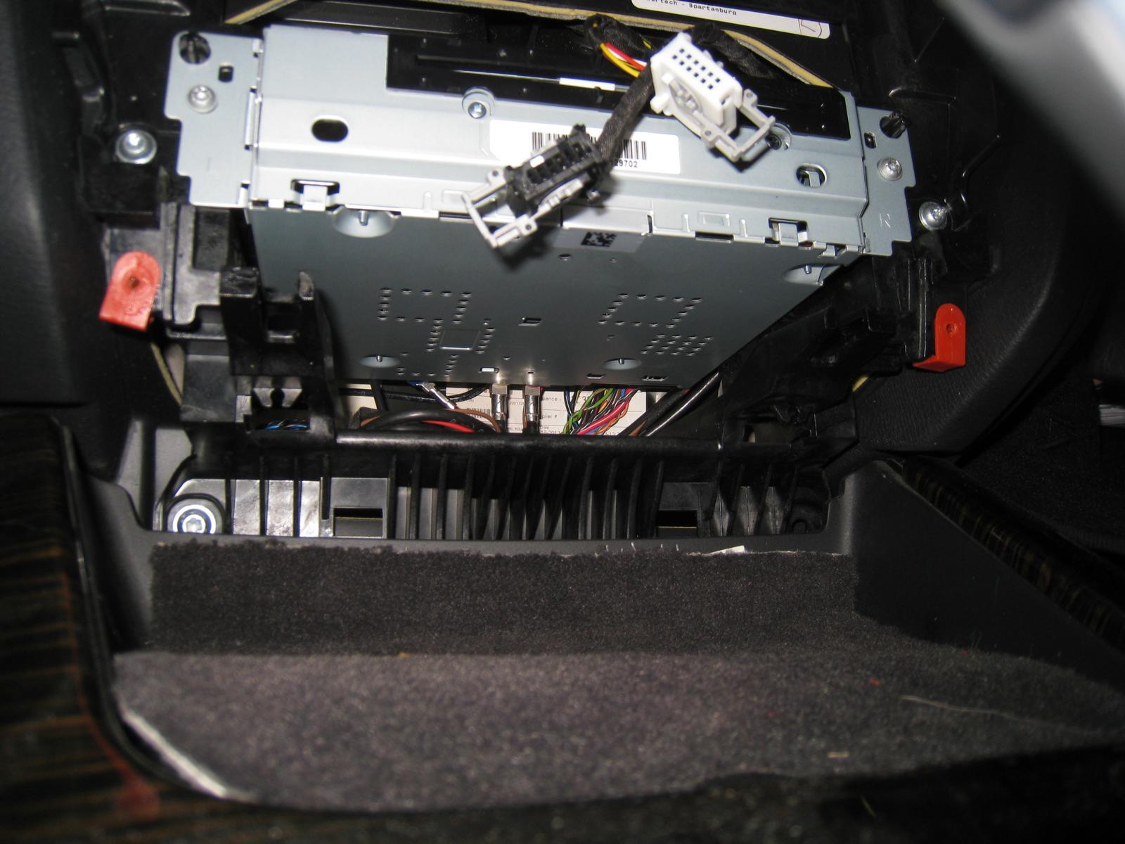

                        Das möchte ich auch gerne. Aber „mal eben“ das business gegen ein professional tauschen, so eine plug and play Lösung geht leider nicht. Mechanisch, also steckermäßig sicher kein Problem.
                        Es kann aber sein, dass der Platz im so genannten Funktionsträger evtl. nicht ausreicht, zumindest bei mir sieht das verdammt eng aus. Das professional ist doppelt so hoch wie das business.
                        Das Professional hat auch einen anderen controler, wobei aber nicht klar ist, ob der „kleine“ controler auch geht.
                        Aber es kommt noch dicker! In den Geräten ist die VIN des jeweiligen Fahrzeugs hinterlegt, die muss dann über „irgendwelche Programmierungen“ umgangen werden. (Dazu gibt es bei den F 30 Leuten ein paar postings).
                        Wirklich Genaues dazu weiß LION.
