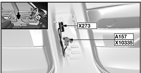

      AW: Airbag Fehler sporadisch....
      Meinst du den (A157) Werner?
Größe: 88,1 KB
      Ich denke auch, dass der Kombifehler ein Folgefehler ist. Hatte ich auch mal als der Airbagsteuergerät-Selbsttest wegen Unterspannung abgebrochen wurde und die Led im Kombi anging.
            Ich denke schon das es der A157 ist.

                So nun mal die wie es weiter ging in meinem Fall....
                Habe den Sensor ohne Probleme bei BMW kaufen können. der Einbau war auch simple... am schwersten war es die Plasteverkleidung wieder ordentlich zu befestigen
                mit den ganzen Plastik Spreiznieten, ohne das eine kaputt geht.
                Sensor wie gesagt eingebaut und Airbag Fehler mittels I**A gelöscht.... Leuchte ist bis heute nicht mehr erschienen...
