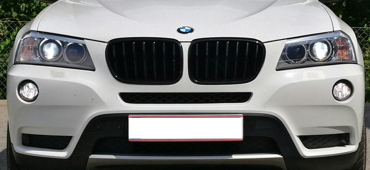

              So sehen am F25 Xenon und LED-Nebler aus:
              Ich kann keine Details liefern, die Nebler sind von Anfang an LED-Technik.

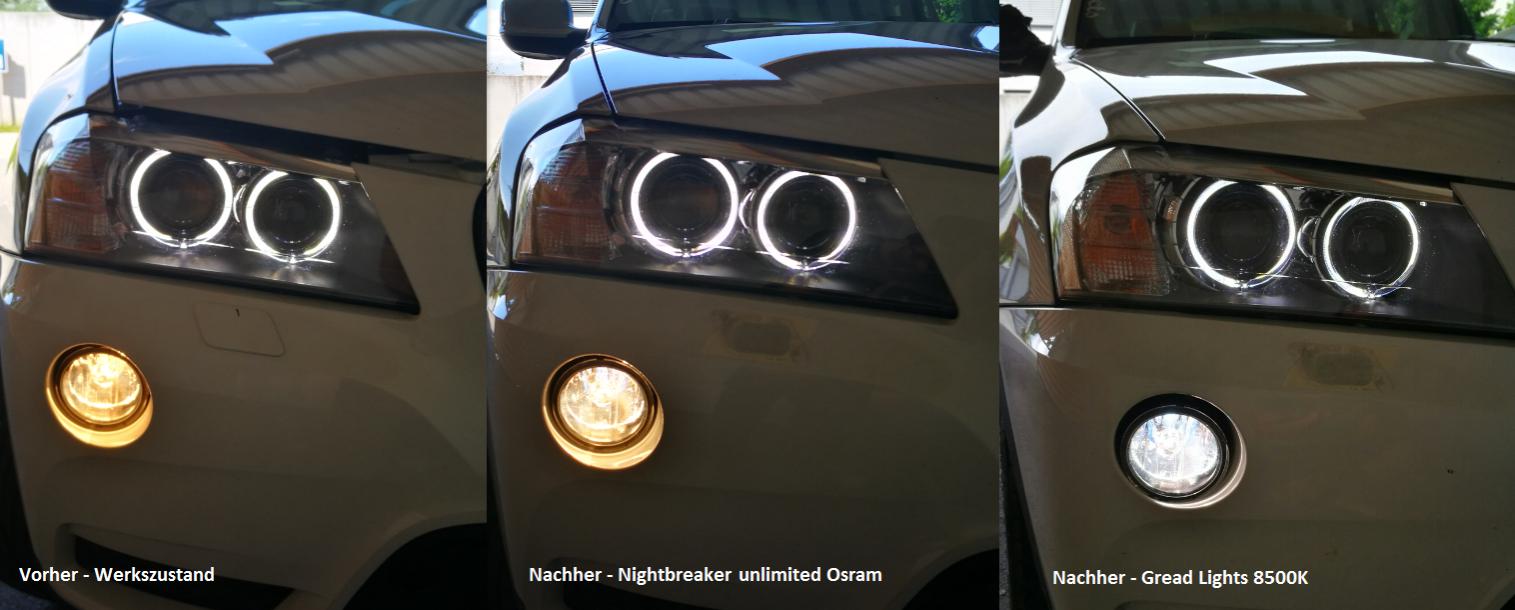

                              ich weiß nicht ob du deine Nebler mittlerweile schon umgebaut hast, aber ich habe es in den letzten Tagen und wollte das Ergebnis nicht vorenthalten.
                              Die Osram Nightbreaker Unlimited sind extrem hell, also für ideal für den eigentlichen Zweck von NSWn. Die Gread Lights sind extrem weiß, ideal für den optischen Effekt passend zu den Angel Eyes.
                              Wirklich hell sind diese allerdings nicht!!! das muss gesagt sein. Aber du wolltest es ja nur zwecks der Optik.
                              Vielleicht konnte ich dir damit helfen, oder du hast es eh schon gemacht
