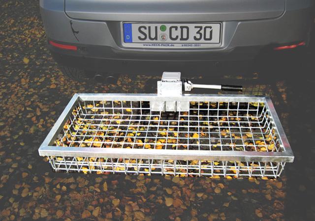

            Ich habe hinten auf der Hängerkupplung eine Stufe für meinen nun älter werdenden Hund mit Spondylose.
            Also ich habe so ein Teil wo was man auch als Schnellverschluss für Fahrradträger nehmen kann und dort eine Trittstufe drauf. Die ist permanent dran. Ähnlich wie die Wildkörbe für Jäger. Dadurch kann mein Grosser bequem einsteigen ohne zu springen. Raus gehts genau so.
            Und nun piepst es ständig wenn man rückwärts fährt. Und das nervt etwas. Klar, jetzt drücke ich immer manuell den Schalter um es abzustellen. Nun dachte ich, es geht unkompliziert und dauerhaft abzustellen. Wenn nicht, dann ist es auch nicht schlimm.

              Hast du mal überlegt das Brett mit Licht auszustatten? Dann würde das PDC hinten auch abschalten. Ein Adapter ohne Abnehmer wird wohl nicht reichen.

                Es handelt sich um ein sehr kleines Brett. So etwa 30x60. Es fällt nichtmal auf wenn ma meinen X von hinten sieht. Auf längeren Strecken oder Stadtfahrten kommt es auch ab. Daher braucht nicht wirklich Licht.

                    Hier mal ein Bild

                        Der X steht entweder in der Garage, da fährt keiner drauf, oder irgendwo im Wald. Dann kann höchstens ein Wildschwein drüber stolpern. In der Stadt oder längeren Fahrten mache ich es ab. Na wenn mich die Polizei anhalten sollte, weiß ich auch nicht was ich sage. Aber die fahren nicht dort rum, wo ich mit den Hunden unterwegs bin.

                            Die Jäger haben ja auch sowas dran. Auch ohne Beleuchtung.

                              Die PDC schaltet mit Adapter nicht ab, ich habe den Versuch unternommen.
