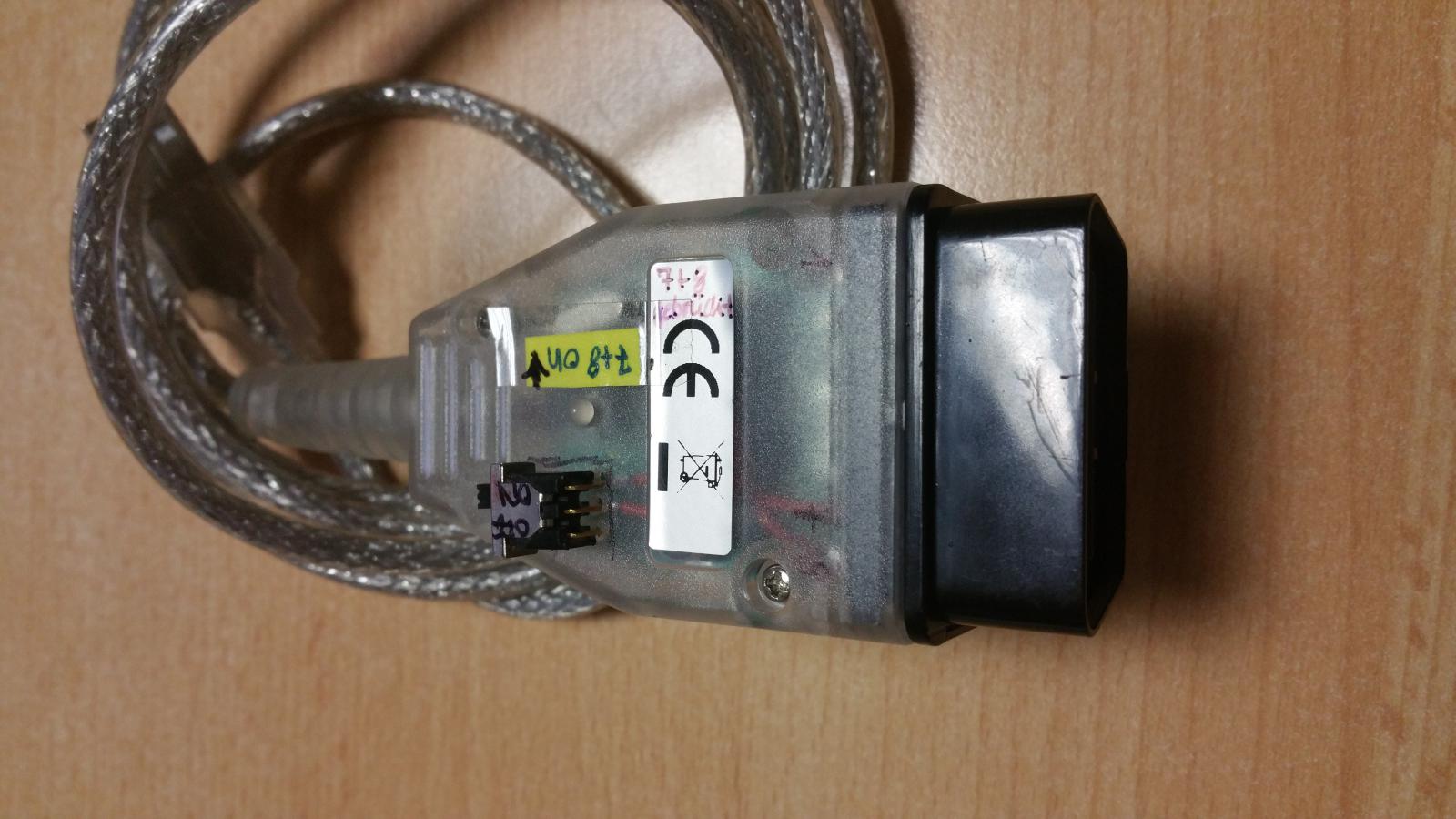

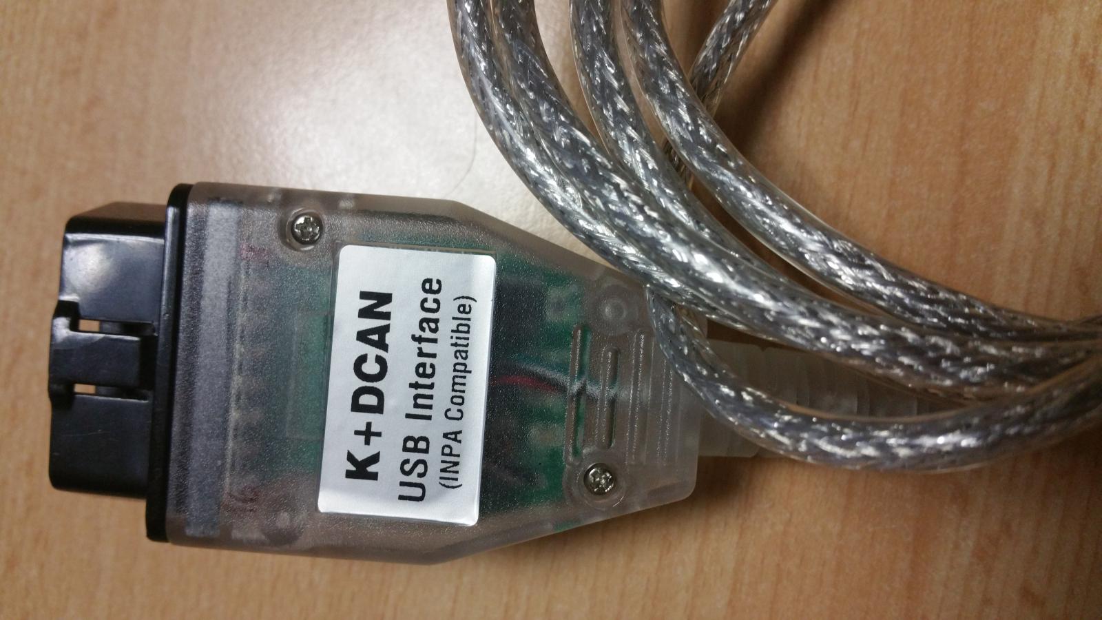

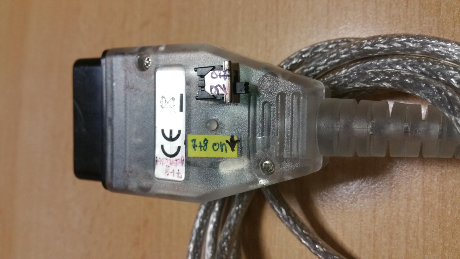

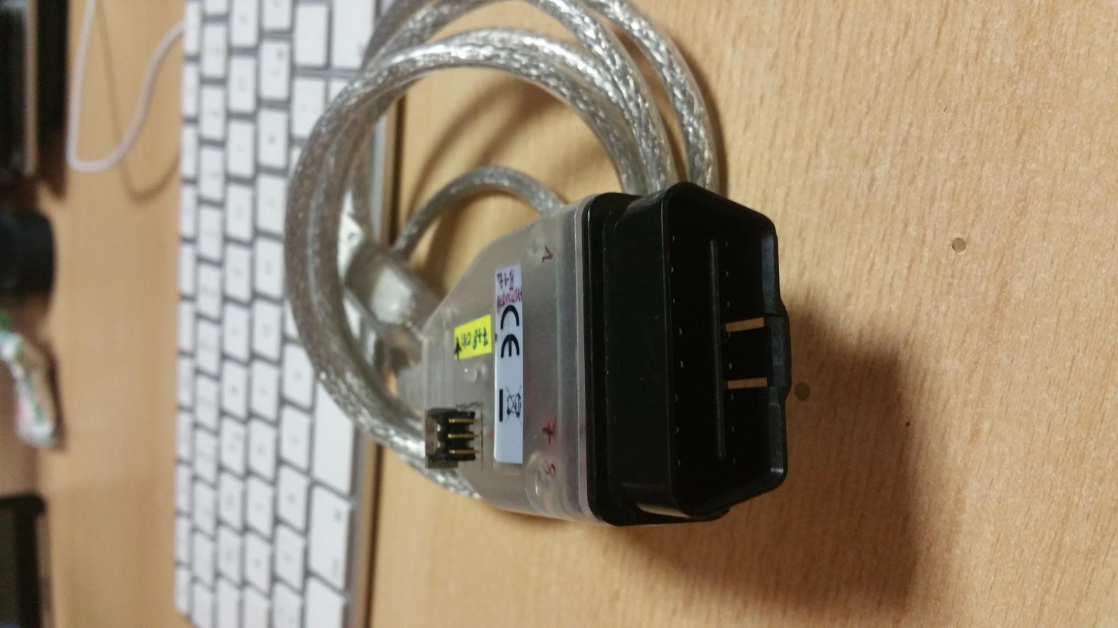

    das Kabel sollte eigentlich funktionieren. Ich hatte auch vor Jahren eines gekauft, welches nicht erkannt wurde. Dort musste ich PIN 7 und 8 am Stecker verbinden, dann funktionerte es.
    Ist aus meiner Erinnerung, also ohne Gewähr. Kannst Du mit dem Multimeter durchmessen, ob Pin 7+8 am Stecker Durchgang haben?

    Ich hatte mir einen Schalter eingebaut um Pin 7+8 zu überbrücken oder eben nicht.
    Vielleicht hilft Dir das weiter.
