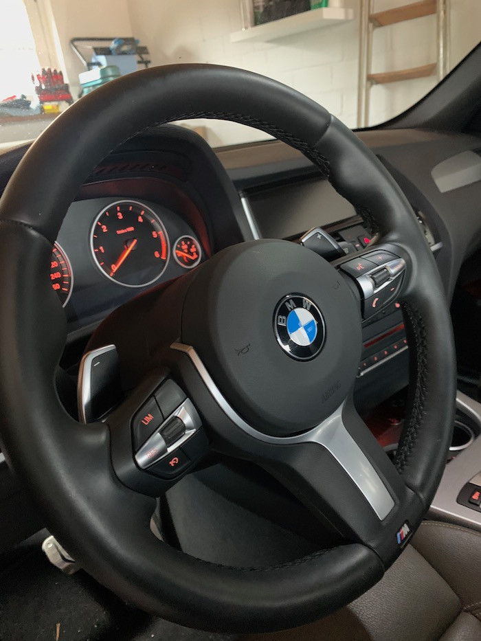

                  kurze Frage zum Thema Schaltwippen. Ich habe nun soweit alles verbaut was an Hardware benötigt wird.
                  Hatte vorher das:
                  Klicke auf die Grafik für eine vergrößerte Ansicht  Name: image_26401.jpg Ansichten: 4 Größe: 170,4 KB ID: 431010
                  Habe nun das M-Lenkrad mit Wippen.
                  Klicke auf die Grafik für eine vergrößerte Ansicht  Name: IMG_7399.jpeg Ansichten: 0 Größe: 139,6 KB ID: 431013
                  Die Multifunktion funktioniert soweit, nur die Schaltwippen natürlich nicht. Sportautomatik ist bereits codiert. Nun steht hier im Thread etwas von Kabel ziehen zwischen EGS und JBE. Kann dies jemand genauer ausführen? Finde dazu keine weiteren Infos.

                    Die Kabel zwischen Lenkrad und Beifahrersteuergerät waren bei mir schon gezogen, ich hab noch Kabel ins Relais im Motorraum vorbereitet und die Kabel in das Getriebesteuergerät (direkt unterm Getriebe) fehlen noch. Ich konnte mich noch nicht durchwinden die zu legen

                          Weil es sehr stark Baujahr/Monat abhängig sein soll, was wie wo wann vorbereitet ist oder nicht. Genaueres können da die wenigsten sagen, weil sich damit keiner wirklich auskennt. Ich hatte seinerzeit eine Anleitung von jemandem bekommen der es gemacht hat, ich glaube es war ein Ami, müsste schauen ob ich dessen Pläne noch finde, setze darin aber wenig Hoffnung tbh
                            Was meinst du mit Getriebesteuergerät direkt unter Getriebe? Das Getriebesteuergerät sitzt doch im Motorraum.
                            • Robinjb
                              • 25.02.2016
                              • 1085
                              Ich glaube, ich meinte, dass vom STG im Motorraum noch Kabel in den Getriebestecker unterm Getriebe gezogen werden müssen, ob da jetzt ein STG noch extra ist oder nur ein Steckerx weiß ich nicht tbh
