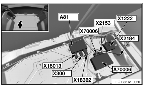

    Hallo Liebe X3-Freunde,
    ich benötige mal eure Hilfe bezüglich des PDC-Steuergerätes.
    Ich habe einen E83 3.0d Baujahr 2006
    Ich möchte gerne wissen wo dieses zu finden ist.
    Schon mal danke im vorraus und entschuldigung falls ich Forenregeln verletzt habe

      AW: PDC Steuergerät
      Das SG sollte unter dem Einlegeboden im Gepäckraum zu finden sein. Links oberhalb des VTG-Steuergerätes. Also zwischen Batterie und Rückbank auf der rechten Seite.
      Bezeichnung A81
Größe: 100,7 KB
      Quelle : WDS

        @ pewoka: Danke! das hilft mir weiter. Weißt du zufällig ob das Steuergerät für die Sensoren vorne und hinten ist oder gibt es da noch eins separat für vorne?
          AW: PDC Steuergerät
          Für vorn und hinten.
