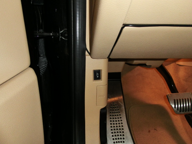

Genau auf den Knopf kann man mit Carly nun nicht nur das Öffnen, sondern auch das Schließen kodieren.Zitat von wolfisX3 Beitrag anzeigen[ATTACH=CONFIG]22082[/ATTACH]
Siehe Thread: http://www.x3-treff.de/showthread.ph...221#post231221
