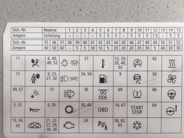

          Bei meinem ist das anders. Lt. der Pappe und auch in der Realität ist der Steckplatz 38 frei.

            AW: Amüsante Geschichte zum Sicherungskasten
            Dann hilft vielleicht nur Relais ziehen.
                Du meinst das hier? http://de.bmwfans.info/parts-catalog...og_lamp_k47_3/
                  Genau. Obwohl das doch eigentlich über das LSZ bestromt wird?? Bin mir da auch nicht so sicher. LSZ sollten ja die Sicherungen 9, 23, 27, 32 sein. Evtl ist da ja eine Schaltung drin die bei Ausfall der Scheinwerfer bzw des LSZ trotzdem die Nebler bestromt?? Ich schau mal was die WDS dazu sagt, wenn ich zu Hause bin.
