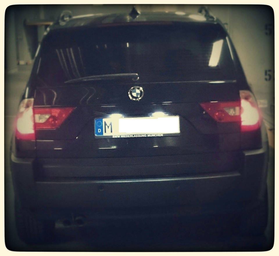

          ich fahre seit gut 3 Jahren mit dieser LED-Kennzeichen-Beleuchtung herum und bin zufrieden:
          Ja, die ist zwar recht hell, aber laut Anbieter mit Zulassung, von daher ist mir das wurscht. Fehlermeldungen habe ich keine und die Polizei hat bisher auch nichts gesagt.
          Aussehen tuts dann von der Helligkeit so aus:
Größe: 63,0 KB

            AW: Originale BMW LED Kennzeichenbeleuchtung nachrüsten
            Mit Verlaub,
            das ist genau das Zeug, welches burgbesetzer nicht haben will. Klar kann man über Geschmack nicht streiten, Fakt ist aber, daß die Teile gaaanz klar keine Originaloptik haben.
              Mit Verlaub,
              Naja ich zwing das ja keinem auf und wenn ich seinen Post lese, dann sehe ich einzig die Helligkeit als eventuelles Gegenargument. Was gibts da sonst groß an einer Kennzeichenleuchte, was eine Originaloptik ausmacht? Die von einem 1er (E87) z.b. leuchtet nicht anders, nur schwächer.
              Und wie du schon richtig schreibst, über Geschmack kann man nicht streiten, auch nicht über die Farbe des Wagens...
                Venzi es war auch keinesfalls böse gemeint!!
                Am besten würde sich so etwa an Hand eines Autos demonstrieren lassen wo es Original BMW LED-Kennzeichenleuchten zum Nachrüsten gibt (E6X/E7X/E8X/E9X). Dabei ein Bild damit machen und ein Bild mit so Nachrüstleuchten dazustellen. Die BMW Leuchten sind einfach "besser" ausgerichtet und die Lichtstärke ist na sagen wir mal angepasster! Die Nachrüstleuchten sehen von hinten wie zwei ganz helle LED Strahler aus, die BMW Teile beleuchten wirklich nur das Kennzeichen mit weissem LED-Licht ohne nach hinten zu strahlen.
                  Die Meinung, dass das Original immer am besten ist, teile ich auch, aber ihr hattet ja bereits festgestellt, dass es in diesem Fall für den E83 keine Originallösung gibt. Die Anmerkungen bzgl Strahlungswinkel, Farbe und Helligkeit hatte ich auch gelesen. Dennoch kann er ja nicht alle Zubehörlösungen ausprobiert haben. Also habe ich nur mal eine Möglichkeit aufzeigen wollen und ein Foto dazu gepackt, damit man sich einen Eindruck machen kann. Den Rest entscheidet jeder für sich. Ich bin mit der Lösung als Kompromiss zufrieden.
                    Ich danke euch erstmal für die Bemühungen und Gedanken.
                    Vom Bild her (zumal es noch mit einem Filter belegt ist) kann man sich relativ schlecht einen Eindruck machen.
                    Vielleicht hast du ja noch ein besseres und hochauflösenderes?
                    Es sieht schon sehr hell aus und man sieht halt sofort, dass es eine Tuning Lösung ist. Aber vielleicht täuscht es auch?
                    Wenn dir das gefällt ist das super nur halt nicht mein Geschmack.
                    Ich hab mir jetzt die vom e90 bestellt und werde mal schauen, ob man sie irgendwie mit nacharbeiten vielleicht doch unter bekommt [emoji6]
