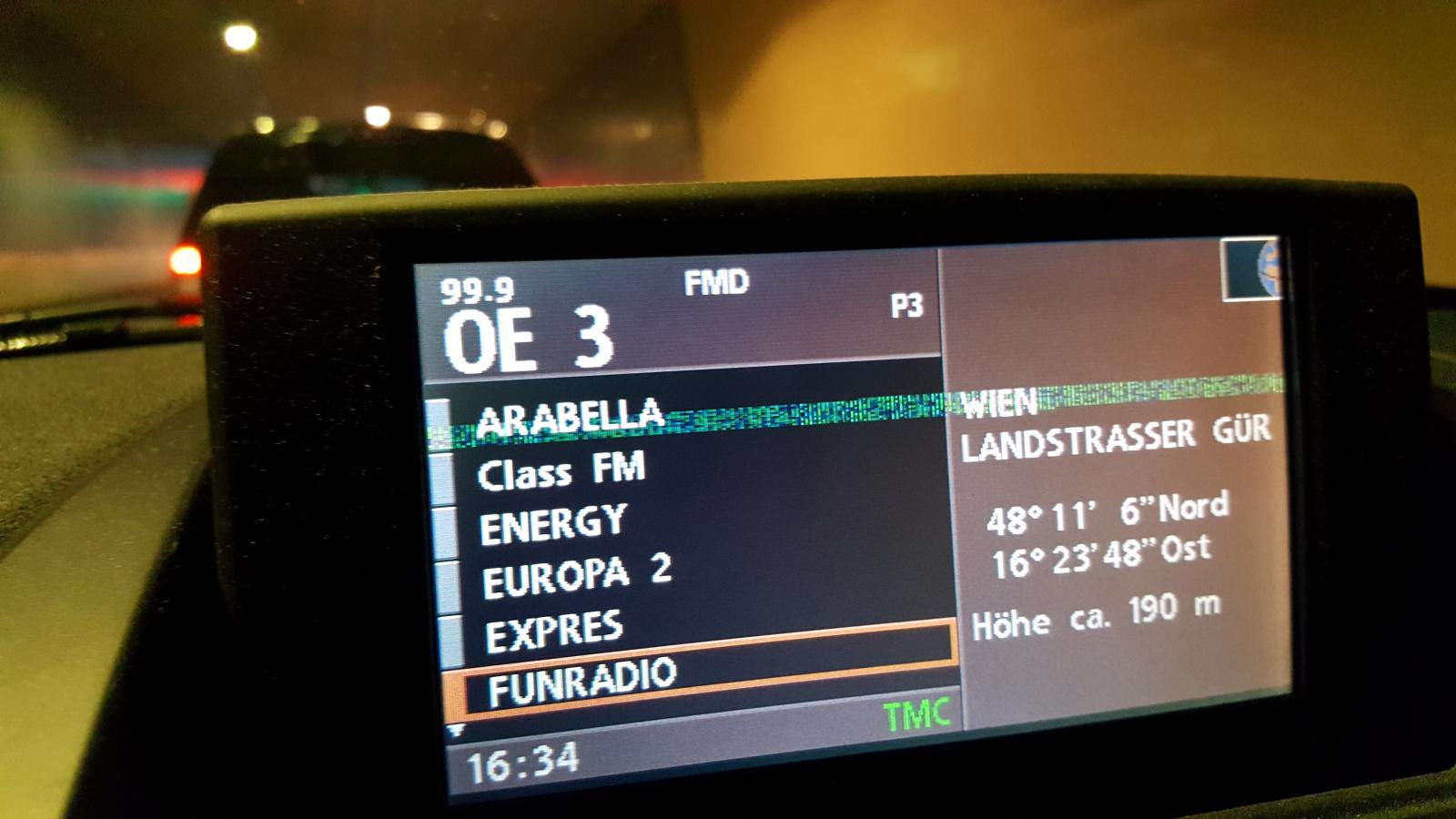

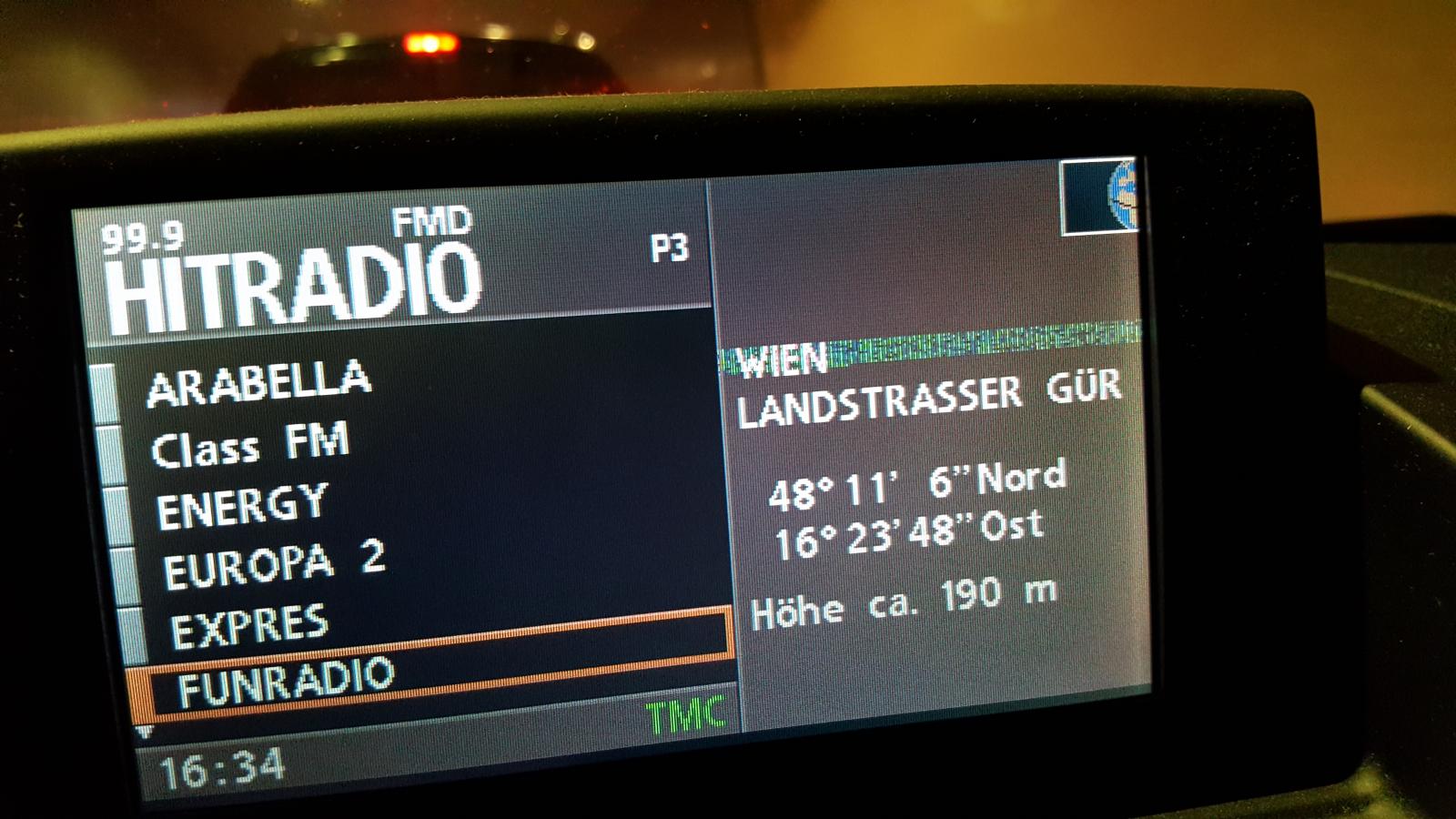

    [E83] Streifen im Monitor
Größe: 171,2 KB
ID: 399014Klicke auf die Grafik für eine vergrößerte Ansicht
Größe: 117,8 KB
ID: 399013Ich hab seit ein paar Wochen so komische Streifen durch mein Display die aber nicht immer da sind! Mal nur ein Teil, dann wieder über den ganzen Bildschirm, dann wieder weg ....
    Weiss wer was das sein kann?

      AW: Streifen im Monitor
      Hallo haefi80,
      ist der Streifen immer in der gleichen "Zeile"?
      Dann denke ich an einen Monitorfehler.
      Wenn er "wandert" die Grafikkarte also Navirechner.
        Ja! Ist immer in der selben zeile!
        Was kann ich da dann machen? Einen neuen Monitor kaufen??? Der ist sicher nicht billig!?
              Mich stört ein wenig, daß der Streifen mal durchgeht und mal nicht!? Das würde ja eher gegen den Monitor sprechen..Es ist ja auch einfacher mal das MKIV umzustecken als Anfang! Bei Bedarf kann ich helfen, bin ja in Wien
                ...Streifen mal durchgeht und mal nicht...
                Immer in derselben Zeile, deswegen tippe ich doch auf den Monitor. Die Verbindung zwischen Grafikkarte/Grafikchip könnte den Fehler meines Erachtens nicht auf eine Zeile beschränken...
                    Hmm,
                    ich hätte noch nie gesehen, daß ein LCD Schirm einen Fehler nicht immer durchzieht...aber man lernt ja bekanntlich nie aus.
                      Ich denke da an den Bereich Platine/Leiterbahnen zum Panel. Je nach Temperatur ist an der/den betreffenden Zeile(n) Durchgang oder auch nicht. Falls denn die Temperatur Einfluss auf den Fehler hat.

                              Streifen im Monitor
                              Ich tippe auf einen Darstellungsfehler vom MK4.
                              Ich hatte das mal als es zu heiß wurde [emoji848]
                              Wenn es das Panel wäre sieht man eine blaue, rote oder grüne horizontale Linie. Oder bei "ganz tot" eine schwarze.
                              Pixelfehler schließe ich bei diesem Anblick aus.
