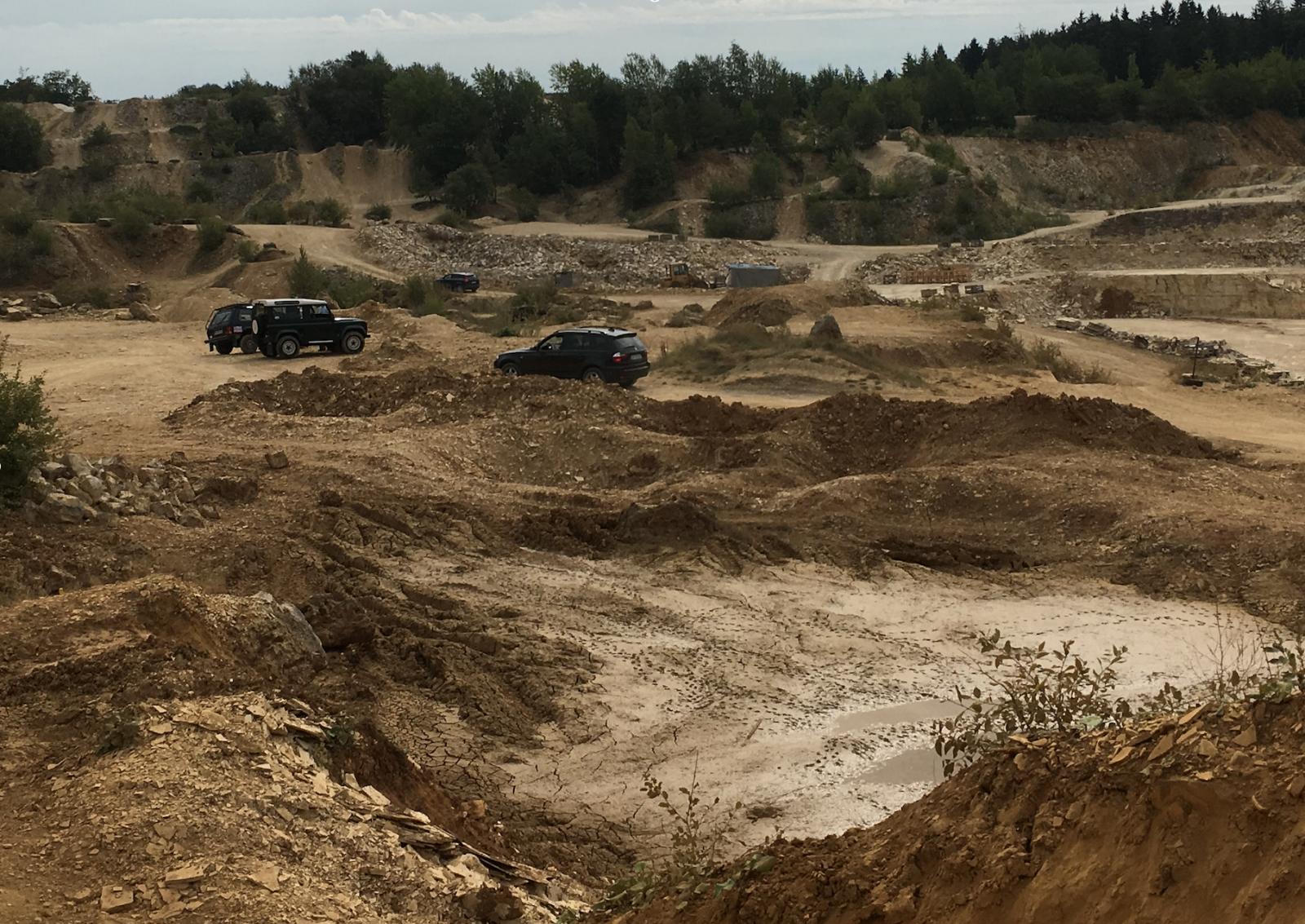

                  Also prinzipiell geb ich dir da schon Recht. Für den von dir beschrieben Einsatzzweck sicher die bessere Wahl. Wenn wir das nächste Mal Eis haben, teste ich das mal. Vielleicht sollten wir auch zwischen Einsatz auf der Straße und im Gelände unterscheiden. Ich habe das HDC System abseits befestigter Straßen ausprobiert. Abgesehen davon, dass ich die Erläuterungen im Handbuch als sehr dürftig empfinde, drückt man nicht mal eben das Knöpfchen und lässt das Auto den Rest machen.
                  Im Gelände fährt mir das System dann speziell in steilen Passagen viel zu schnell. Selbst mit maximal nach unten Anpassen der Geschwindigkeit über die Lenkradtasten. Ist der erste Gang eingelegt (wir reden hier vom Handschalter) ist die Geschwindigkeit allein durch den langen ersten Gang viel zu hoch. Trittst du die Kupplung, fehlt natürlich die Motorbremswirkung und das System bekommt dadurch keine Unterstützung mehr. Die Systeme der mich begleitenden Fahrzeuge waren hier besser. Vielleicht bin ich ja auch einfach nur nicht fähig es richtig zu bedienen. Dann ist die Anleitung nicht Idiotensicher. Auf jeden Fall stand ich am Ende wieder selbst und ohne elektronischen Eingriff auf der Bremse und bin im trockenen Gelände und im Geröll auf dem Wege sehr gut zurecht gekommen. Macht doch auch viel mehr Spaß.

                      Sorry Willi, aber da bin ich anderer Meinung. Vielleicht ist die Funktion im F25 ja besser geworden wenn du es damit ausprobiert hast. Es funktioniert im E83 abseits befestigter Straßen aber leider nicht hervorragend. Zumindest nicht mit Schaltgetriebe. Das System lässt den Wagen im steilen Gelände einfach viel zu schnell fahren. Wenn du eine steile Passage (und damit meine ich eine Passage wo der E83 Mühe und Not hätte überhaupt rauf zu kommen) fahren willst, siehst du anfangs erst ein Mal nur den Himmel und deinen Einweiser aber noch nicht wo du hinfährst. Also tastest du dich vor. Wenn du dann an die Stelle kommst wo die Schwerkraft anfängt an den 1,8 Tonnen zu ziehen, was bei einem solchen Hang ziemlich schnelle Beschleunigung bewirkt, kommen zunächst zwei Gedenksekunden des HDC-Systems. Wenn du als Fahrer da nicht auf der Bremse stehst, besteht das Problem darin, dass die HDC Funktion erst reagiert wenn es schon zur Sache geht. Wenn die Räder nicht blockieren sollen, bist und bleibst du bei der Übung dann zu schnell, weil der Bremseingriff ja nicht zu hart sein darf. Von kontrollierter Fahrt im Gelände kann da leider keine Rede sein. Wenn es also richtig ist die Füße von den Pedalen zu nehmen (wie ich es auch gemacht habe), ist die Funktion im steilen Gelände nicht brauchbar. Meine Mitfahrer im Jeep Renegade Trailhawk und im Subaru Forester hatten diese Probleme bei ihrem System übrigens nicht, waren aber auch beide nicht mit Schaltgetriebe unterwegs. Da die beiden Fahrzeuge wesentlich kürzer übersetzte Getriebe hatten, lag hier vermutlich zusätzlich die Motorbremse an. Von der Situation habe ich leider kein Video, weil mein Einweiser nicht beides gleichzeitig machen wollte sonst hättet ihr euch das auch anschauen können.
                      Wenn das System natürlich in der Situation wie Oliver sie beschreibt gut funktioniert hat, hat das Ganze ja einen Sinn.
                      Getestet übrigens hier: Klicke auf die Grafik für eine vergrößerte Ansicht
