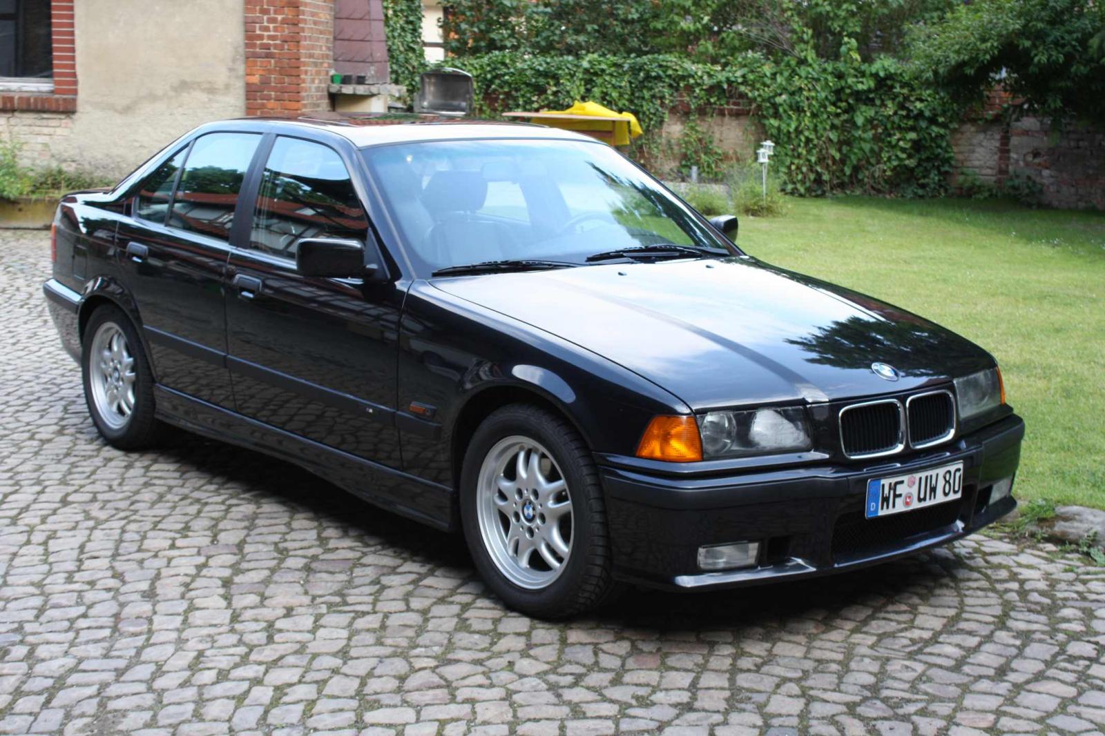

      DE-Scheinwerfer im E36? Habe ich jetzt nicht so vor Augen. Kenne ich eher vom E30.
      Ich habe noch in Erinnerung, dass die ZKW aus Glas waren und die Hella mit Streuscheiben aus Kunststoff, der sich mit der Zeit verfärbt hat.
      Ich habe seinerzeit die Hella`s gegen (gebrauchte) ZKW getauscht, da der Ing. vom TÜV es bemängelt hat.
      Das war übrigens mein E36 und mein Einstieg als BMW-Fahrer:
Größe: 244,1 KB
      So, zurück zum Thema. An thermische Probleme, in Bezug zur Haltbarkeit, glaube ich eher weniger.
      Limitierende Faktoren bei Glühlampen sind wohl eher die Häufigkeit des Einschaltens und Erschütterungen (schlechte Straßen) bei eingeschalteter Beleuchtung.
      Auf den 2. Faktor hat man leider wenig Einfluss. Von daher sind die Erfahrungen wohl auch so unterschiedlich.

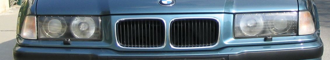

          Solche Scheinis habe ich Das sind IMHO DE oder? Die Lichtausbeute mit den NBU ist einfach phantastisch für Halogenscheinwerfer. Als ich vor einigen Jahren die NBU reingegeben habe, waren da denke ich noch die vom Werk verbauten Lampen drinnen und die waren noch intakt!!
            Ich hatte erst solche Streuscheibenscheinwerfer, habe mir dann aber bei defekt originale e36 DE (mit Linse) von Bosch gekauft und eingebaut.
            Die wurden mEn auch an Werk bei einigen Modellen eingebaut

              Stimmt, jetzt wo ich das Bild von Timiboy sehe fällt es mir wieder ein. Ich hatte nur die DE vom E30 noch im Kopf, weil Diese gern im Scirocco I verbaut wurden (Eigentlich Plug `n Play). Als noch aktiver Scirocco-Fahrer bleibt so etwas wohl eher im Gedächtnis.
