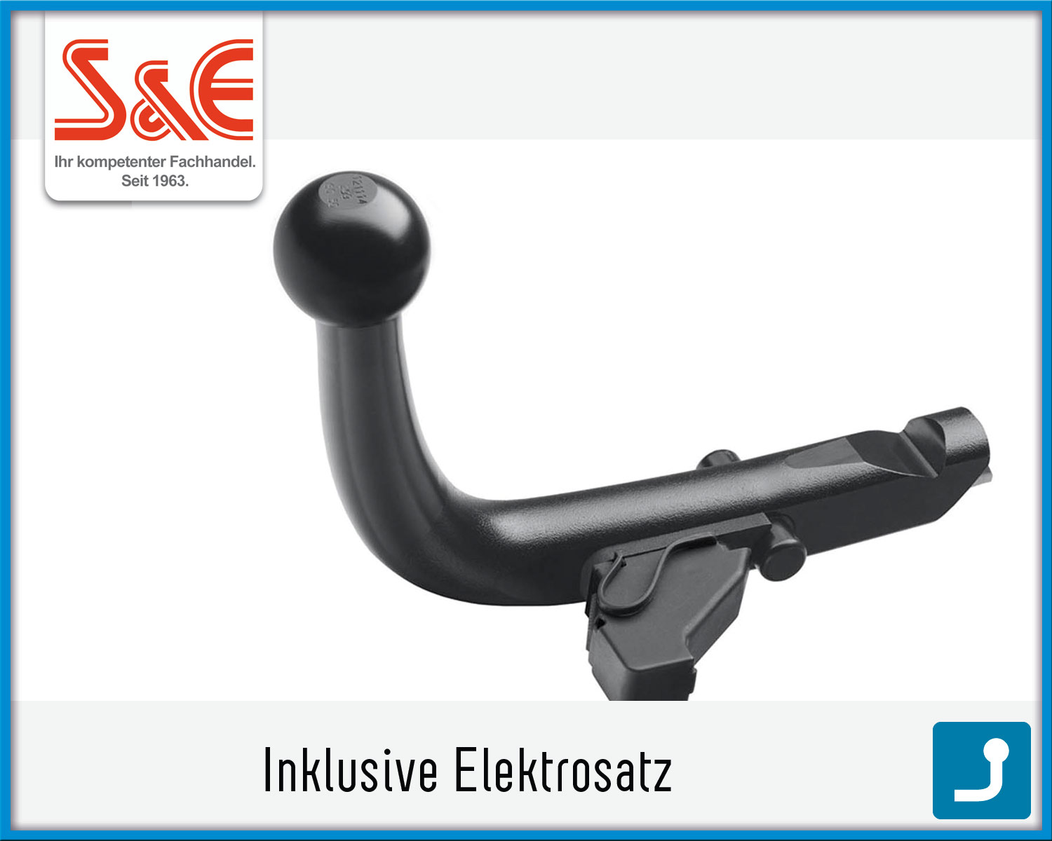

                          Hallöchen. Ich hab auch eine (original von BMW) nachgerüstete AHK. BMW X3 xDrive 20d (E83) Baujahr 06/2009. Bei mir ist im Handschuhfach eine extra Sicherung für die AHK. Das Symbol dafür sieht aus wie eine richtige AHK, also so wie auf dem Bild ungefähr (Symbolbild! Bei Google geklaut...). Ich glaube, es ist Nummer 40. Bin mir aber nicht sicher. Man sieht auch eindeutig, dass da eine andere Sicherung drinsteckt, als in den anderen Steckplätzen.
Größe: 126,4 KB
